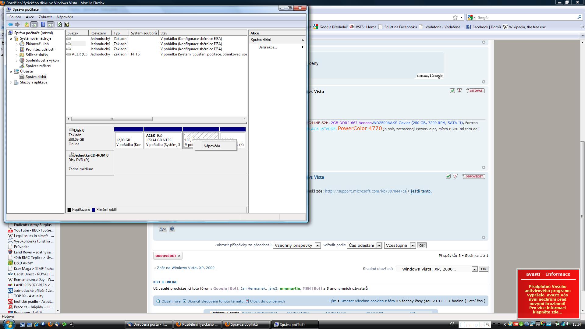

Jan Hermanek
Příspěvky: 4
Registrován: říjen 09
Re: Rozdělení fyzického disku ve Vindows Vista
Příspěvekod Jan Hermanek » 08 říj 2009 13:37
Nelze tam dát žádnou změnu písmene, protože se neukáže ani nabídka. Viz. obrázek
jedinná nabídka, v položce další akce jsou jen možnosti zobrazení tedy jak zobrazovat správce disků.
