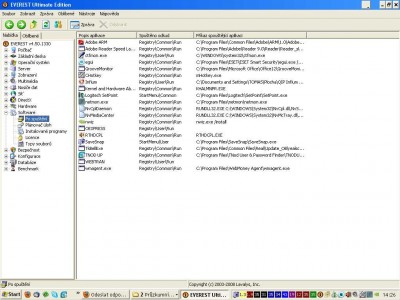

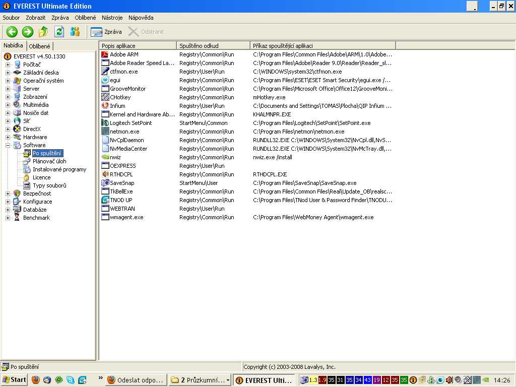

Na obrazku mám co se mi spoustí po startu a ta potvora složka je pojmenovaná D.L. K.K,ale vůbec nevím co s tím.Díky

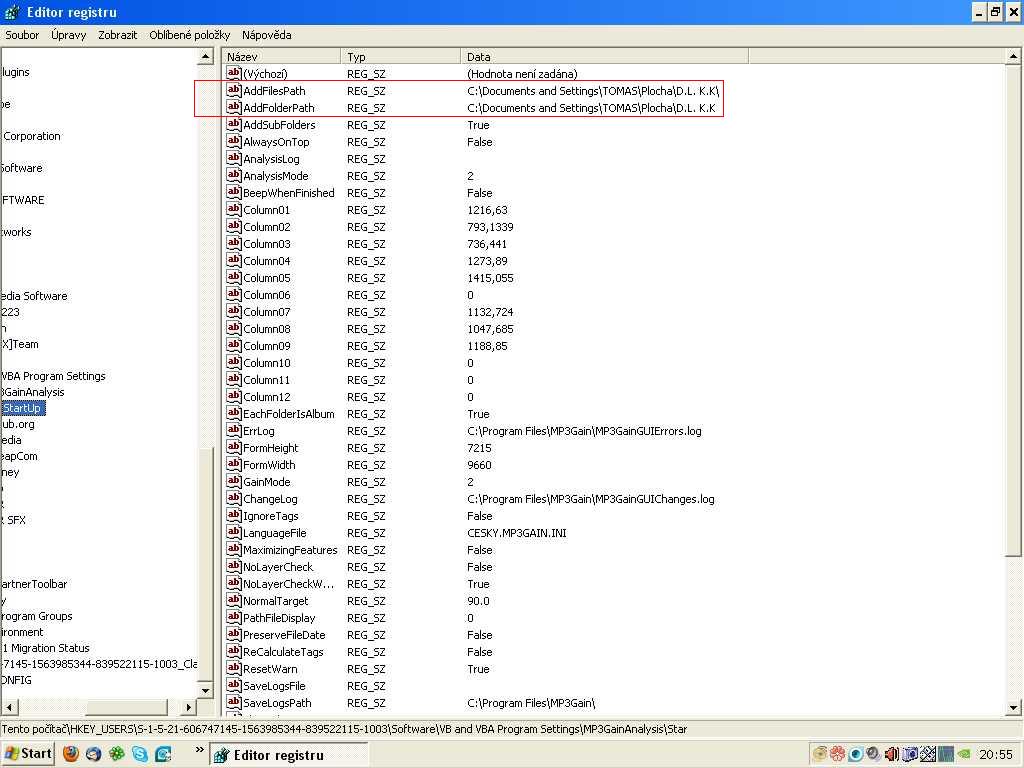

Tak jsem zjistil že je vázaná na viz obrázek.Potřebuji radu zda to co mám začerveněno mohu bez obav odstranit.Již jednou po takovém podobném odstranování jsem musel přeinstal widle a to se mi zrovna nechce.Dík za radu
