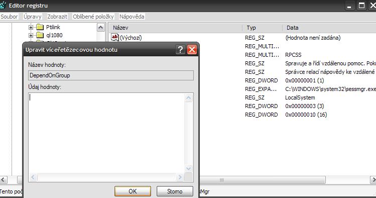

Kdybych si to přečetl dříve (odinstaloval jsem program, který chtěl restart). Klíč registru by měl být v HKLM\System\CurrentControlSet\Services pro jeho nalezení je potřeba do hledání v registru zadat název souboru, který má PC restartovat.
Při aktualizaci by to měl být soubor v C:\Windows\...*.tmp (příklad: C:\Windows\ir-380.tmp), při odinstalaci programu je tento soubor v %USERPROFILE%LocalSettings\Temp.
Tyto soubory jsou většinou zamčené, nezkoušel jsem jejich MULTI_SZ hodnotu vymazat. Vždy je v tabulce popsaná cesta k sessmgr.exe.
Nějak takhle to vypadá, v tabulce je název souboru.
