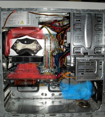

Jelikož jsem tomuto človíčkovi poradil jít s problémem sem, ještě vysvětlím, jak CMOS resetnout...
Obrázek
Tady tu levou bočnici udděláš (postačí ti k tomu šroubovák). V zadu je pár šroubků, které odmontuješ a potom bočnici jednoduchým posunem do zadu odděláš...
NEŽ ZAČNEŠ DO PC ŠAHAT, ÚPLNĚ HO VYPOJ Z ELEKTRIKY!!!!
Na té největší desce, co tam je (základní deska) by měla být vpravo dole takový malá placaté baterka, o průměru tak 1,5 cm... tu patrně vytáhni, a nech jí 3 minuty venku, potom jí tam opatrně nasaď, zadělej bočnici, zapni PC a uvidíš, jestli to půjde

ještě:
ta baterka nemusí bejt jen dole vpravo, zkus pohledat, ale deska nemá rozlohu několik hektarů, aby jsi to nedohledala...
Tady na té fotce si všimni, že baterka (to kulatý stříbrný) je uprostřed nahoře :)
