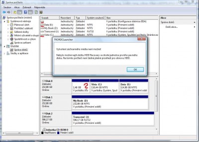

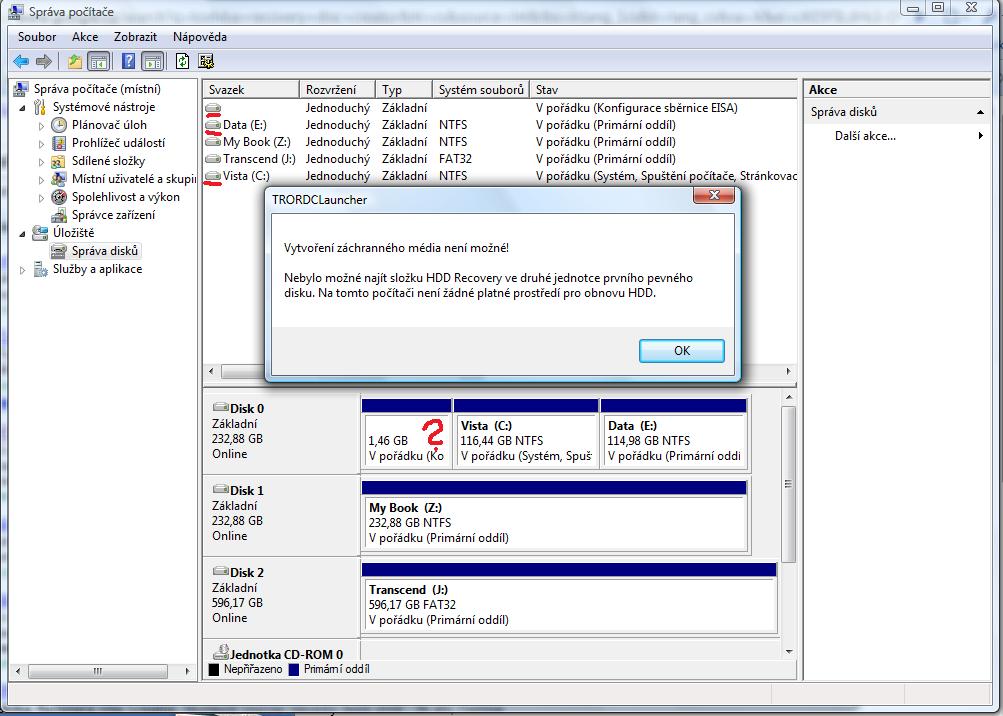

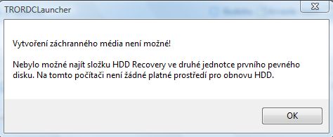

Takže nové poznatky ...
Stále to nefunguje. Dočetl jsem se na netu, že by měla být vytvořená jakási skrytá partition disku pro obnovu systému. Ve správci by to snad měla být tak s otazníkem, že? Ale proč mi to píše tuhle hlášku? :( v "E:" jsem na rootu zkusil vytvořit složku "HDD Recovery" a nepomohlo to).
Je to program Toshiba Recovery Disc Creator

Re: Formátování disku s OEM Vista // PROBLÉM
Vypadá to na ten servisní oddíl. Zkus ještě podržet 0 při zapnutí. Měla by najet utilita pro obnovu.
