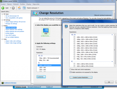

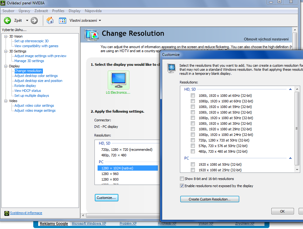

U nvidie takhle:

Máš Ati nebo nvidia? U nvidie tam je možnost " make custom resolution" viz. obrázek
