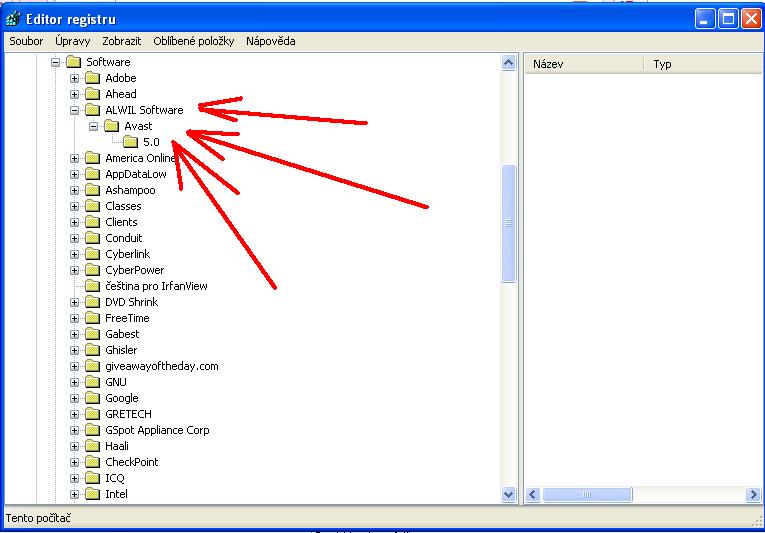

Druhá možnost je manuální úprava registru.
Start - Spustit - /tam napsat regedit/ a postupně vyhledat vše co patří k AVG a odstranit. Určitě nenajdeš vše, ale tento problém s odinstalací může způsobovat jenom jedna určitá chyba a naděje na úspěch je celkem veliká.
Jako příklad uvádím Avast.
