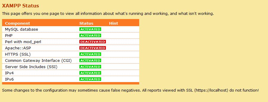

PHP soubory ukládám do \xampp\htdocs html se zobrazí bez problémů, php se nezobrazí - napíše Something is wrong with the XAMPP installation :-(
Když dám na localhost statusy- zobrazí se tohle:
. V kontrolním panelu je zobrazeno, že apach běží.
Nevíte v čem je problém? Ohledně portu 80- skype nepoužívám.

Všechno je o.k., kdyby neběžela Apache, tak se ti ani tato stránka nezobrazí.
Ty deaktivované funkce by si použila jen tehdy, pokud by si potřebovala nějaké aplikace v Perlu, ale to pravděpodobně potřebovat nebudeš.
