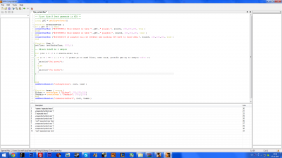

strangereu
Příspěvky: 1719
Registrován: září 11
Bydliště: Vršovice
Re: Lua - Rozdělení náhodně do 2 skupin (50/50)  Vyřešeno
Příspěvekod strangereu » 17 lis 2013 14:58
Právě, že ty funkce na zařazení mám připravené, až bude hotovej ten kód na dělení hráčů :D
A k tomu kodu z céčka, to asi né hele, podívej se na ty errory :lol:
--- Doplnění předchozího příspěvku (17 Lis 2013 15:44) ---
Takže vyřešeno :)
Výsledek je toto.
for i,player in ipairs(getElementsByType("player")) do
if i % 2 == 0 then
outputChatBox("Si prvy", player)
else
outputChatBox("Si druhy", player)
end
end
