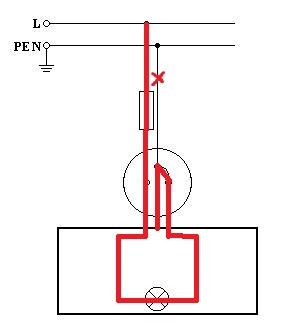

To, že vrtačka nevrtí v zásuvce neznamená, že je přerušený nulák. Pokud totiž ve "dvoudrátové" soustavě, kde je nulový vodič současně vodičem ochranným - tj. v zásuvce je pravá dutinky spojená s kolíkem - dojde k přerušení nulového vodiče, je na kostru spotřebiče, připojeného třížilově, přivedeno přes jeho odpor fázové napětí a spotřebič je tedy životu nebezpečný. To, že tě vrtačka nezabila, je pravděpodobně dané tím, že se jedná o spotřebič s dvojitou izolací, který je připojený dvoužilovou šňůrou, tj v zástrčce není dutinka pro ochranný kolík.

- Přílohy
- fáze.jpg (12.92 KiB) Zobrazeno 1309 x
