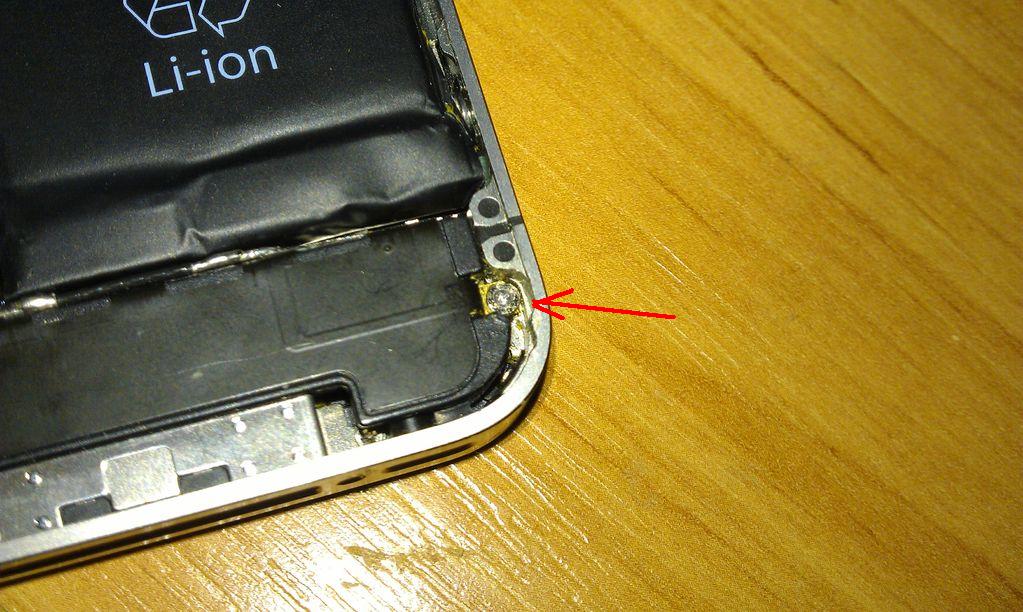

Pripadne to muzu ofotit/natocit z jinych uhlu.. Jsem vazne ztracenej, protoze je to vazne maly a divil bych se, kdyby si s tim v servisu dokazali poradit. A kdyz jsem jim psal, o co mi jde, tak cela vymena by stala 700.
http://postimage.org/image/lui9uij51/
a priblizne takhle by to melo vypadat
http://postimage.org/image/ezafukqv5/

Z obrázku mám dojem, že se ten šroubek vůbec netočí a je "vyholenej" zářez na šroubovák. Pokud není v úplně katastrofálním stavu, mohl by pomoci přesný šroubovák - přesný v tom smyslu aby měl přesně tvar i velikost "drážky ve šroubu.

Já zase nejsem moudrej z těch obrázků, které se mimochodem vkládají sem, jako příloha. To je tento šroubek? A co na tom je?

Blue Spirit: Je na tom to, ze uz v nem neni drazka na ten krizovej sroub. Uz je to jaksi "vydulkovane" a sroubovak se v tom jen toci.

No tak ale není asi problém v závitu, ale zmršené hlavičce. Takže buďto ploché kleštičky /ne extra velké komcinačky/ anebo trochu šikovnosti a vrtačka.
