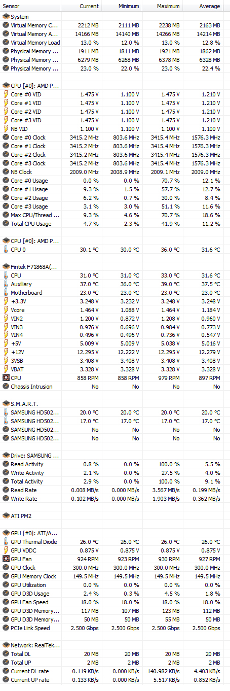

Screen po zátěži z HW Info. (Asi 2 minuty hraní při 5-14 FPS)
Obrázek
Chtěl bych se zeptat, jestli tato čísla (Vyznačená) neznamenají pamět... Nebo co znamenají?
Protože tato graf. karta má mít 2 GB, které nikde uvedené nevidím. :yawn:

Prumerna frekvence GPU core je velmi nizka. Zkus preinstalovat ovladace GK, vyzkouset ji v jinem PC. Jine hry jedou jak?

Obrázek nejde moc dobře vidět, je moc prťavý :-o.
To, co píše HWInfo o pamětech se nezajímej, leda ti to zamotá hlavu.

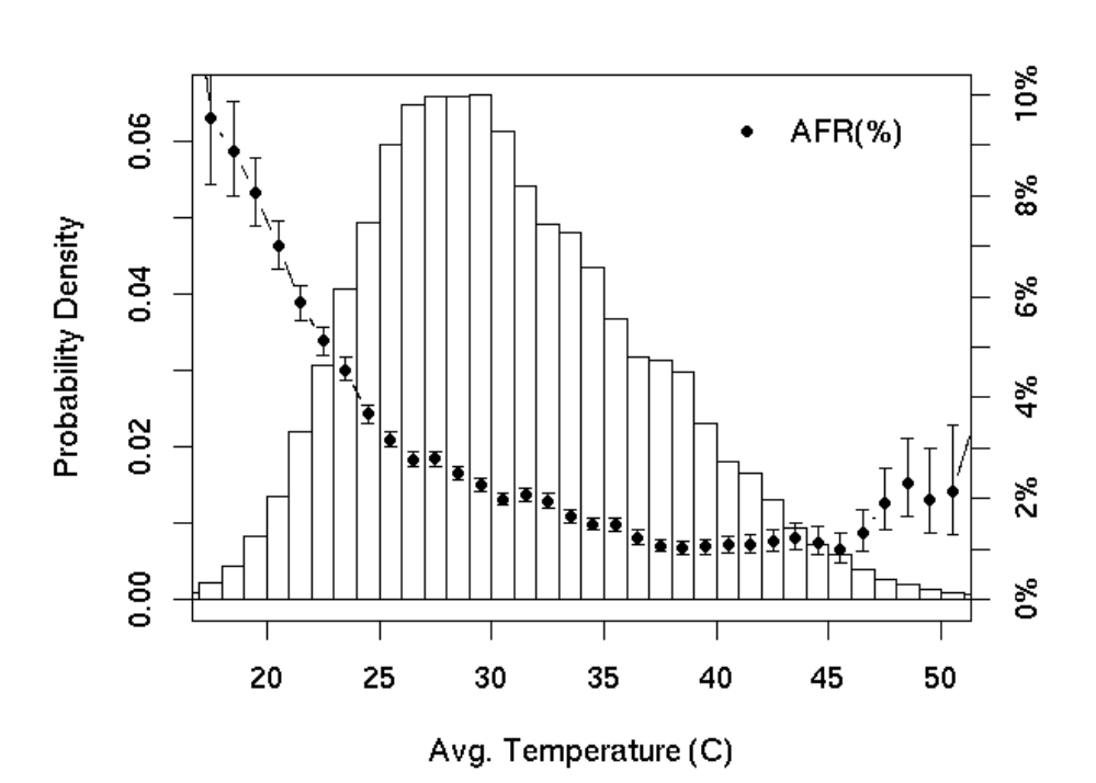

Pevnému disku dokonce vadí nižší teplota více, než vysoká. Obecně je dobré držet teplotu nad 30 stupňů a pod takových 45 stupňů. Viz studie od Googlu:
http://static.googleusercontent.com/med ... ilures.pdf
A graf počtu vadných HDD při rozdílných teplotách:
@Oxxid: 20 stupňů není OK :-(... je to sice bezpečné, ale dosti drasticky to ovlivňuje lifespan daného HDD.

Problem je v tom, ze ten 10 let stary dokument od Google je jediny, ktery neco takoveho ukazuje (navic v nem chybi dost kritickyh udaju, jako k jake zavade doslo).
Z ciste technickeho hlediska k tomu neni zadny duvod, ve spouste Enterprise reseni maji disky teplotu pod 20 stupnu a rozhodne z tech stovek disku co mame nedochazi k nejakym hromadnym selhanim, mame i tisice disku provozovanych pri teplotach do -20 stupnu. Vyrobce take udava v datasheetch teploty 0-50 stupnu. Troufam si tvrdit, ze ten disk pri 20 stupnich neodejde o nic driv nez pri vyssi teplote. To co ovlivnuje provozni teplotu je mazivo - pri nizke teplote ma disk problem se roztocit a motor prekonava vetsi odpor, pri vysoke vyschne mazivo a motor se zadre.

Mno hledat, behem par minut googleni se kazdy jen odkazuje na to PDFko z roku 2007. Ani tam neni uvedeno jakych disku se to tyka, dovedu si predstavit vyssi procento selhani u disku ktere maji vysokou interni teplotu nekterych casti, zvlast motoru (10-15 tisiciotackove disky) a jsou aktivne chlazeny, takze je velky rozdil teplot. Ale jak rikam, v diskovych policich je tech disku treba 50 vedle sebe, z kazde strany jedno chlazeni a disky maji 15-20 stupnu a bezi nonstop.
Jsem zvedav, kdy si nekdo patentuje ohrivac disku (chladice uz mame) a zacne ho seriove vyrabet. Nicmene to zcela urcite nebude pricina popisovaneho problemu.

V tuto chvili by me zajimalo zatizeni cpu a gpu: "Ale jakmile se objeví více "nepřátel" či čeho, začne se celá hra sekat."
To je v tom screenu co jsem tu dal dřív... - ODKAZ na obrázek
Pokud znáš (znáte) lepší program pro monitorování zátěže, sem s ním.. Tady ten je vcelku nepřesný a není moc konkrétní...
