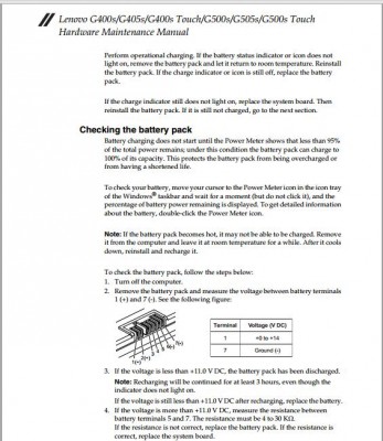

Zkus si přečíst tohle. Není to úplně to pravé ořechové, ale něco Ti to určitě objasní.
A jestli se na těch 99% nabije, nedělal bych z toho vědu. Ale rozhodnout se musíš Ty.
