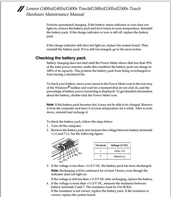

Příspěvekod wattmetr » 21 srp 2014 22:11
Zkus si přečíst tohle. Není to úplně to pravé ořechové, ale něco Ti to určitě objasní.
A jestli se na těch 99% nabije, nedělal bych z toho vědu. Ale rozhodnout se musíš Ty.

Myslím, že ten ntb nemá "inteligentní" nabíjení, které by vypnulo při dosažení plného nabití. Pak je úplně jedno, jestli nabíjí na 99% nebo na 100%, je to v podstatě to samé. Možná i naopak, pokud nabíjí jen do 99%, neměl by se aku přebíjet.
