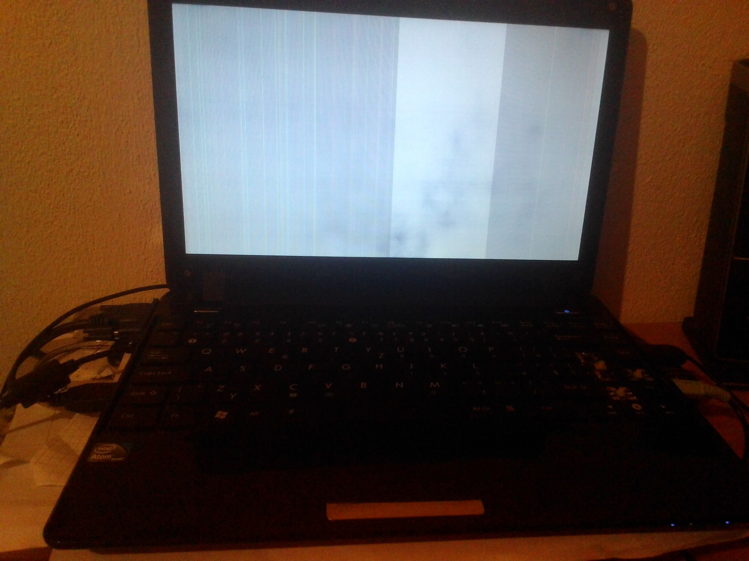

Zdravím.Na mojom Asus Eee PC 1201ha pravdepodobne odišla LCD.Pracoval som na ňom normálne,potom som si odbehol na 15. min a prišiel som otvoril som ho a farby boli veľmi jasné a boli veľmi spomalené reakcie.Tak som ho reštartoval,no nepomohlo to.Reštartoval som znova a už to nejde vôbec.Nespadol mi ani nič podobné.Dá sa to opraviť?

Nejspíše ano v servisu, ale nejprve se zeptej kolik za to, aby jsi se nedivil až dojde k placení. Co si máme představit pod pojmem " a už to nejde vůbec"?

Kdyby si do našeho servisu SIL poslal nejméně oprava 1 500 LCD . Pokud je možno je i odpálená grafika . A cenu základní desky se určí až uvidíme ntb .
Re: Oprava LCD?
Příspěvekod guest » 01 pro 2014 15:26
To znameá co?
Připoj externí monitor.

No veď na monitore mi to ide normálne.

Taky může být "jen vadný" plochý kabel propojení GK s displejem, pak je oprava cenově trochu někde jinde (určitě níž).

Wattmetr má možná pravdu, mám necelých pět let Asus K70ic a už asi dva roky mi dělá to samé, po vypnutí a zapnutí se většinou vzpamatuje. Občas ale ne tak to vždycky rozeberu a právě s tím plochým kabelem pohýbu a je klid.

Také se přikláním k vadnému kabelu.

Takže mám sa do toho dnu pozrieť a pohýbať s káblom alebo tak?

"Pohýbať" určitě nepomůže, ale pohýbaním zjistíš, zda je chyba v kabelu. Pak ho budeš muset opravit, ale spíš vyměnit.
