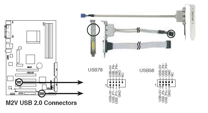

Sorry ze se do toho pletu. Ale me jede usb pouze na rychlosti 1.1 (obema smery). Deska je novejsi, takze ma mit samosebu porty 2.0. Ovladace jsem uz asi dvakrat prenstaloval a porad stejne.... Takze kdyz odeberu vsechny rozbocovace a restartuju, tak se jakoby najdou znova? nechci riskovat, jelikoz mam klavesnici i mys usb.

Nasel jsem reseni v tomto vlakne. Tez mi nefunguji jen predni. Ale kdyz se mrknu do manualu, tak tam zadne USBOC neni. je tam jen NC.
