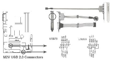

Nasel jsem reseni v tomto vlakne. Tez mi nefunguji jen predni. Ale kdyz se mrknu do manualu, tak tam zadne USBOC neni. je tam jen NC.
