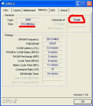

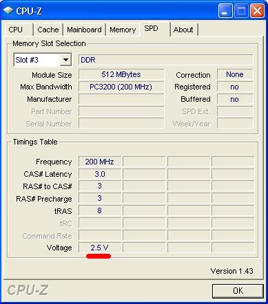

ted jsem to projel pomoci programu CPU-Z a nasel jsem tam zajimavý veci misto double side to tam pise ze je tam single prikladam screen a v kolonce SPD to pise ze Voltage je 2.5V ale mam dojem ze tyto pameti vyzaduji 2.6V nevim jestli to ma na to vliv. Ale asi nejvetsi chyba se me zda v tom single side protoze ty ramky jsou double tudiz by se to pulilo a jela by jen pulka ramek ale ja nevim kde mam nastavit tu double side protoze v biosu jsem nic o tom nenasel a v zakladce jsem mel tu ramku strcenou ve vsech trech slotech a porad stejny

V manuálu máš psáno že MB nepodporuje víc než 18 čipové RAM možná je chyba v tom... Ještě můžeš zkusit flashnout BIOS, to by též mohlo pomoci...

jj je to tam napsany ale ta pamet ma mam dojem ze je 18 čipová coz by melo vzit ne?

Dle tabulky, kterou jsi uvedl, jsou v jednom slotu podporovány paměti jen do 512 MB, takže paměti 1.024 nejsou deskou podporovány a řadič to tedy nezvládne. O té velikosti paměti jsem psal již v předchozím příspěvku. Podívej se dobře do té tabulky.
