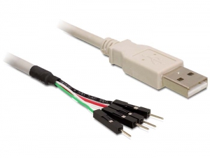

Jinak k tý redukci, na obrázku vydím jako jediný normální rešení - zapojit do normálního usb v zadu na bedně, natáhnout dovnitř a napojit na to ten zajimavej kabel JUSB.. a budu muset koupit dva, protože jsou dvě usb v tý široký koncocce -

Takže jestli to dobře chápu, z předního panelu case vede 1 kabel s interním modrým usb 3 konektorem a dva kabely s interním černým usb 2 konektorem (2x5 pinů), u kterých je jeden pro dvě přední USB2 a druhý pro čtečku karet. Zapojit ty redukce by nemel být problém, do toho konektoru z předního panelu je napicháš podle jména, jak jsou v tom konektoru na desce:
černej - GND, červenej - +5V, bílej - P-, zelenej - P+
