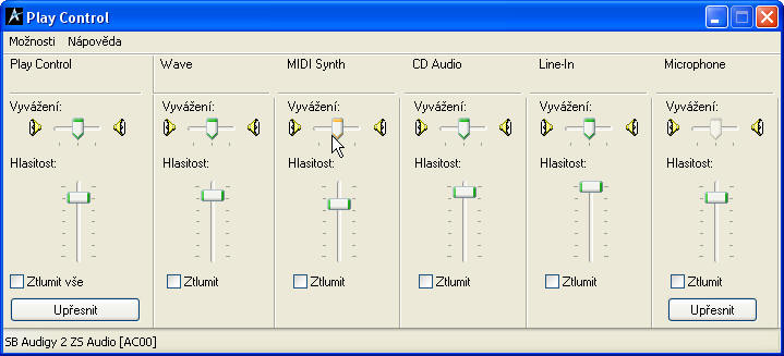

Máš tam microphone a upřesnit, to nejde?

RE:
Příspěvekod jaro3 » 22 úno 2008 17:24
Pokud to nemáš takhle tak musíš jít do programu Realteku, nebo ho spíš přeinstalovat. Tohle je ve Win:

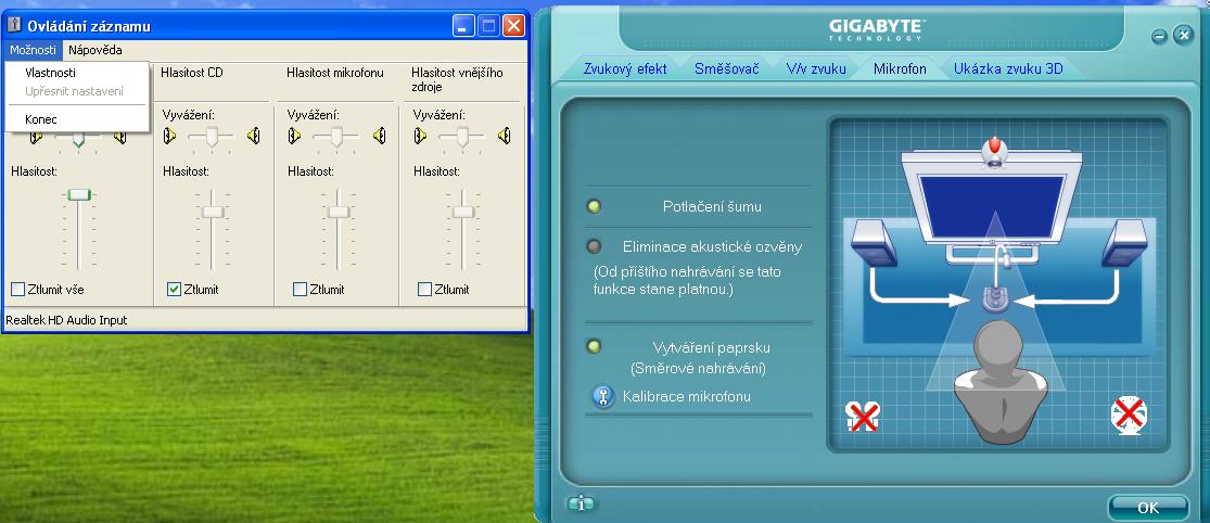

Mikrofon
Příspěvekod kamikaut » 22 úno 2008 19:05
Jsou tam nově nainstalovany win a ovladače zvukovky z desky.. Nic jinyho jsem tam nedaval..
Na obrazku je to jak to vypada v ovladani WIN (tam je vidět ta neaktivni volba) a nastaveni mikrofonu v Realteku..

Příspěvekod kamikaut » 22 úno 2008 19:37
Tak jsem stahnul nejnovejsi ovladac a je to uplne stejne.. Hilfe.... :-(((

Příspěvekod jaro3 » 22 úno 2008 20:12
Co ta kalibrace mikrofonu, taky nejde? Já bych to přeinstaloval, program i ovladače. Vše napřed odebrat.
