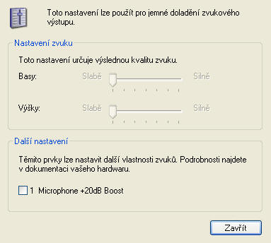

Ahoj - mam na PC integr.zkukovku Realtek a bohuzel se nemuzu dostat do "Advanced Controls" zvuku, kde se nastavuje MIC Boost. Takze nyni mikrofon funguje - ale strasne potichu. Treba ve Skype neni skoro slyset. Poradite, co s tím?.. diky moc
Jedná se o zvukovku: Osmikanálová zvuková karta Realtek ALC888 standardu AC´97 nabízí S/PDIF vstup/výstup (na desce). - System WIN XP SP2

Do Ovládací panely - Zvuky a zvuková zařízení se dostaneš?

Pic píše:Do Ovládací panely - Zvuky a zvuková zařízení se dostaneš?
Ano tam se dostanu, ale i tam mi nejde nastavit "Advanced options" - je to zašedlé.. :(

Máš tam microphone a upřesnit, to nejde?

jaro3 píše:Máš tam microphone a upřesnit, to nejde?
Právě jde o to, že do tohodle menu se člověk dostane jen když může zaškrtnout v Možnostech řádek Další nastavení (nebo jak to je v CZ WIN).. Ale já mám ten řádek zašedivělej, že nejde zaškrtnout a tak se na toho menu nedostanu.. :-(

nemáš tam nainstalované dvoje ovladače pro zvuk, rozuměj, někdy si Windows nainstalují i svůj mixer a ten firemní se s tím pak možná hádá... jen tak z hlavy mě to napadlo, nevím... možná zkusit pohledat jestli není v systému "ještě jeden" mixer...

Pokud to nemáš takhle tak musíš jít do programu Realteku, nebo ho spíš přeinstalovat. Tohle je ve Win:

Na obrazku je to jak to vypada v ovladani WIN (tam je vidět ta neaktivni volba) a nastaveni mikrofonu v Realteku..

Tak jsem stahnul nejnovejsi ovladac a je to uplne stejne.. Hilfe.... :-(((

Co ta kalibrace mikrofonu, taky nejde? Já bych to přeinstaloval, program i ovladače. Vše napřed odebrat.

Ahoj - tak jsem googlil a vygooglil.. Realtek má "chytře" zapnutí MIC boostu ne u nastaveni mikrofonu (tedy sekce "nahrát", ale v sekci "přehrát".. viz link, kde je to na videu ukázané..
Každopádně všem velké díky za snahu mi pomoct!!!!
http://www.pcmech.com/article/hidden-mic-boost-on-realtek-hd-sound-cards/
