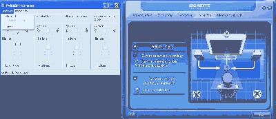

Mikrofon
Příspěvekod kamikaut » 22 úno 2008 19:05
Jsou tam nově nainstalovany win a ovladače zvukovky z desky.. Nic jinyho jsem tam nedaval..
Na obrazku je to jak to vypada v ovladani WIN (tam je vidět ta neaktivni volba) a nastaveni mikrofonu v Realteku..

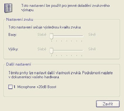

Ahoj - tak jsem googlil a vygooglil.. Realtek má "chytře" zapnutí MIC boostu ne u nastaveni mikrofonu (tedy sekce "nahrát", ale v sekci "přehrát".. viz link, kde je to na videu ukázané..
Každopádně všem velké díky za snahu mi pomoct!!!!
http://www.pcmech.com/article/hidden-mic-boost-on-realtek-hd-sound-cards/
