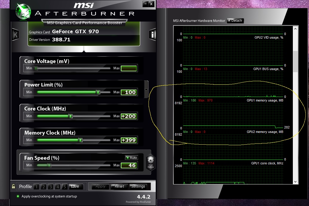

Hodil jsi nám sem screen využití RAM, ale ne VRAM, ten by měl bejt v Afterburneru jako Memory usage.
A kdyz das tento pocitac a vlastnosti, tak co ti to tam pise v sekci system? To sem taky vyscreenuj.

Příspěvekod ORIONwhite » 10 led 2018 17:39
Vyfoceno minutu po vypnutí hry.

Příspěvekod satik » 10 led 2018 17:55
A co to teda vyfotit ve chvili, kdy se to seka? :)
