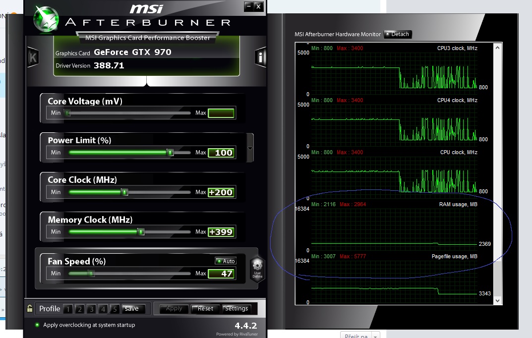

ORIONwhite
Příspěvky: 47
Registrován: prosinec 14
Re: HRA seká, důvod ?
Příspěvekod ORIONwhite » 09 led 2018 21:28
Ahoj, tak už vím, kde je asi problém. A to RAM. I při hře mi ukazuje, že jede RAM na 2300, max 2800 peak byl. Pro hru to je samozřejmě málo. (Se hrou i mimo hru jedou stále na 2,8-2,9)
Ví někdo jak na to ? (mám i komand na steamu v launch options, ale ten zřejmě nic nedělá)
PS. Metro 2033 REDUX jsem dohrál, začínám Metro The Last Light REDUX a dělá to samé :mad: :D
PSS. Teplotama to taky není :/
Stand up for what you believe in, even if you stand alone.

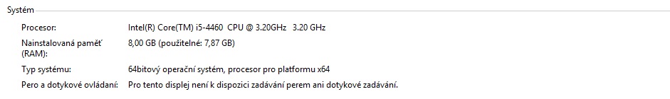

satik
Příspěvky: 3509
Registrován: leden 15
Bydliště: Krkonoše
Příspěvekod satik » 10 led 2018 11:40
Hodil jsi nám sem screen využití RAM, ale ne VRAM, ten by měl bejt v Afterburneru jako Memory usage.
A kdyz das tento pocitac a vlastnosti, tak co ti to tam pise v sekci system? To sem taky vyscreenuj.

ORIONwhite
Příspěvky: 47
Příspěvekod ORIONwhite » 10 led 2018 17:39
Vyfoceno minutu po vypnutí hry.
satik
Příspěvky: 3509
Bydliště: Krkonoše
Příspěvekod satik » 10 led 2018 17:55
A co to teda vyfotit ve chvili, kdy se to seka? :)
