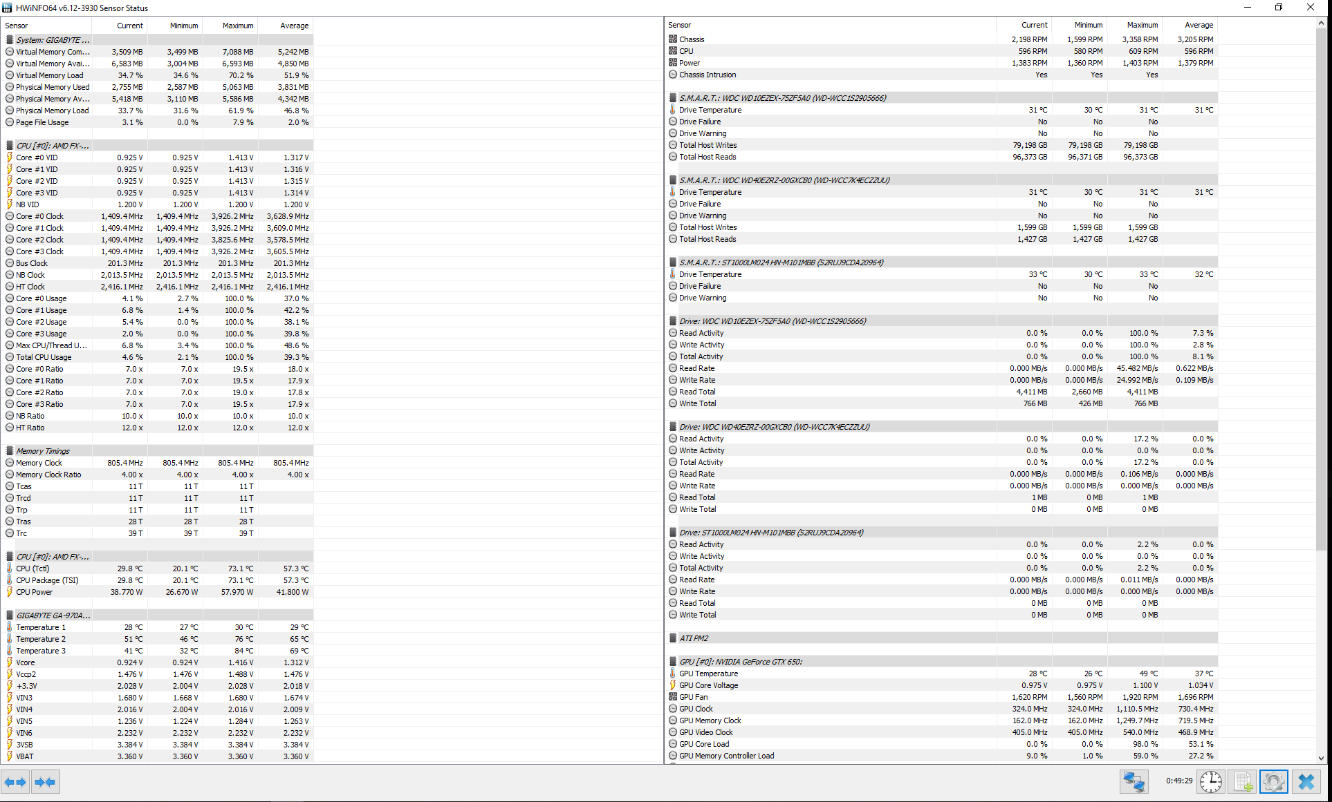

Právě že nezasahoval. Už jsem si stáhl i HWinfo a testuji po nějaké době dám screen
Dodatečně přidáno po 1 hodině 46 minutách 54 vteřinách:
podařilo se mně tohle .... i když tam asi kousek chybí .... nevím jak nastavit aby to šlo na jeden screen
Turion
Příspěvky: 2888
Registrován: březen 16
Re: Samovolné vypnutí PC ve hře
Příspěvekod Turion » 29 zář 2019 17:35
Vlevo dole je rozšiřovací dvojšipka. Ten CPU by se měl chladit do 70°C, tak můžeš přepastovat pastou MX-4 nebo lepší, nastavit lepší křivky otáček větráčků CPU a skříně nebo lehce podvoltovat nebo vypnout turbo a nataktovat RAM a zkontrolovat, jestli běží v dual channel režimu. Můžeš vyzkoušet zda jsou RAM v pořádku tím, že necháš v PC jen jednu a pak druhou, jestli se chovají stejně nebo to padá jen na konkrétním jednom modulu. Koukni do biosu na monitoring napětí, jelikož na screenu nejsou 5V a12V položky, tak kolik to ukazuje v biosu včetně 3,3V, jestli tam nejsou velké odchylky.
