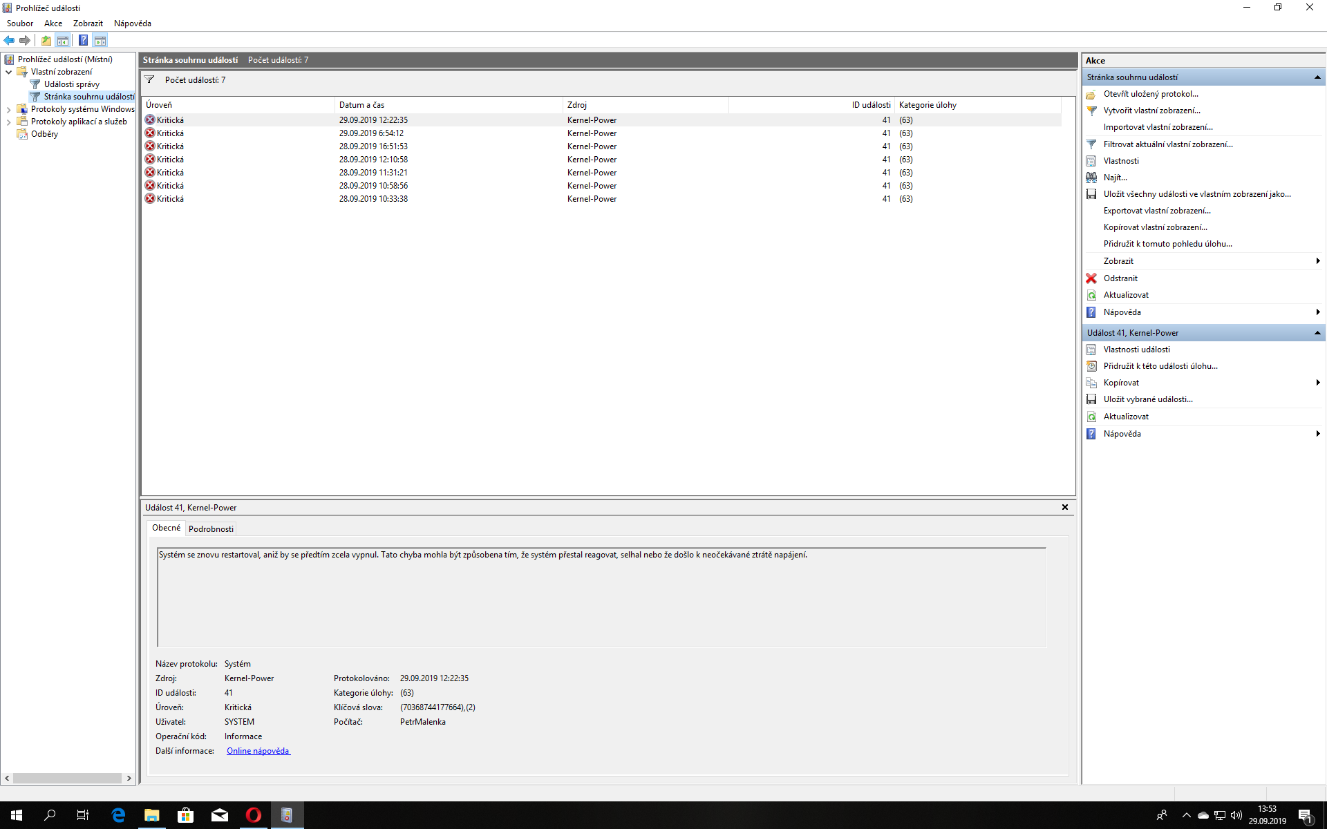

Vyhodilo mně to tuhle chybu:

A co ti gůgl vyhodil jako řešení, když jsi se pokusil vyhledat co ta chyba znamená?
gogo1963
Master Level 7.5
Master Level 7.5
Příspěvky: 5665
Registrován: srpen 19
Re: Samovolné vypnutí PC ve hře
Příspěvekod gogo1963 » 29 zář 2019 15:02
z tohoto se nedozví nic, nefiltrovat, těm pádům většinou něco předchází ...

řešení? Žádné. Jedu na stránkách a jsem s toho totálně v pasti.Systém sám neví co tuto chybu způsobuje.
Píšou že to může být vším. Od ovladačů grafiky ( přeinstaloval jsem) ,RAM ,přehřívání CPU až po BIOS.
Jak jsem již psal spadne jen při hraní WoT.
Teď již jen po dvou minutách od zapnutí hry vůbec jsem nehrál jen byl v garáži.
Začalo to dělat tento týden.
