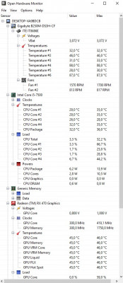

Ahoj,
Odešel mi zdroj , přehřál se a PC už nešel zapnout - vyměnil jsem zdroj za nový.
Od té doby se mi přehřívá PC u hraní her.
GPU a CPU teploty jsou ok. Na dotyk je vše studené, ale větráky jedou 100%.
Open Hardware monitor mi ukazuje vysoké teploty na základní desce.
Co to znamená? MB K.O?
Před sebedestrukcí zdroje bylo vždy vše ok, při největších vedrech a maximální zátěží jsem teprve začal slyšet větráky.
Ted po 5 minutách hry to zní jak vysavač.
Díky
Re: Přehřívání PC
Příspěvekod Uziv00 » 31 bře 2020 22:42
Jdou tam vysoko čidla #4 a #6. Nedá se zjistit, co je to zač?

Re: Přehřívání PC
Příspěvekod petr22 » 01 dub 2020 18:19
Deska ma 4 cidla a 4 hodnoty davaji smysl, coz souhlasi.
Tech 88 stupnu jsou nesmyslne hodnoty (neaktivni cidla).

Re: Přehřívání PC
Příspěvekod Nitram1980CZ » 01 dub 2020 19:38
Také mám na desce neaktivní čidlo hlásí mi to teplotu Mínus 128 stupnů.
