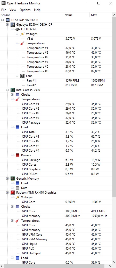

Ahoj,
Odešel mi zdroj , přehřál se a PC už nešel zapnout - vyměnil jsem zdroj za nový.
Od té doby se mi přehřívá PC u hraní her.
GPU a CPU teploty jsou ok. Na dotyk je vše studené, ale větráky jedou 100%.
Open Hardware monitor mi ukazuje vysoké teploty na základní desce.
Co to znamená? MB K.O?
Před sebedestrukcí zdroje bylo vždy vše ok, při největších vedrech a maximální zátěží jsem teprve začal slyšet větráky.
Ted po 5 minutách hry to zní jak vysavač.
Díky

Jdou tam vysoko čidla #4 a #6. Nedá se zjistit, co je to zač?

Deska ma 4 cidla a 4 hodnoty davaji smysl, coz souhlasi.
Tech 88 stupnu jsou nesmyslne hodnoty (neaktivni cidla).

Také mám na desce neaktivní čidlo hlásí mi to teplotu Mínus 128 stupnů.

A co s tím ?
Větráky mi jedou na max speed a není to nic příjemného.

Tak musíš je v BIOSu nastavit, aby se řídily podle těch aktivních čidel.
