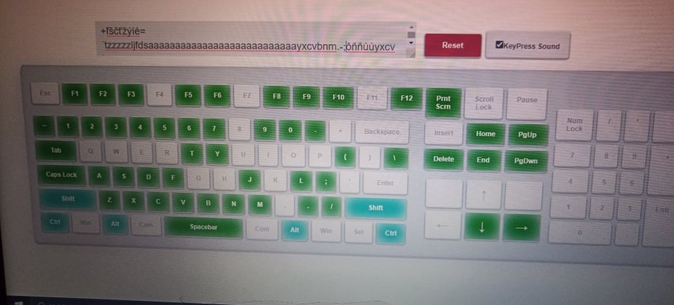

mám problém s mojím notebookom a jeho klávesnicou. Nedávno som v notebooku (HP Pavilion TS 14) menil HDD na SSD. Notebook som rozobral disky vymenil, všetko zložil a začal s inštaláciou OS. Už v biose som si všimol že na klávesnici nejde napr. šípka doľava alebo hore. Pripojil som teda externú klávesnicu a nainštaloval OS. Ani po nainštalovaní však niektoré klávesy nešli, v prílohe pridávam obrázok toho ktoré klávesy nejdú. Neviem vážne v čom môže byť problém, klávesnicu som zapájal dobre tak ako predtým. Budem rád za každú radu :)

Externí klávesnice funguje?

atari píše:Externí klávesnice funguje?
Áno externá funguje v pohode.

Přečti si pravidla, poslední příspěvek se necituje. app.php/page/jsem_tu_poprve
Problém je v tom, že klávesnice na ntb je poškozená (pokud platí to, že nefunguje ani v BIOSU). Takže vyměnit.

Ale čím sa mohla poškodiť ? Nič som s ňou nerobil iba vybral a dal späť. Alebo dá sa nejako opraviť ?

Každá klávesnice se jednou poškodí. Říká se tomu opotřebení (nebo taky únava materiálu).
Ta klávesnice už zřejmě byla u konce své životnosti, takže jsi to jen urychlil. Nebo také někdy stačí na jedné straně trochu zatlačit, tím se základní deska (nebo cokoliv jiného) napruží, a nekvalitní spoj se přeruší.
Předpokládám, že konektor na klávesnici jsi zkontroloval, zda je dobře zasunutý.

Áno skontroľoval, niekoľko krát, aj som pozeral či prach tam nie je alebo čo. No nič. Nejaká rada kde zohnám práve na môj notebook klávesnicu ? Vďaka
