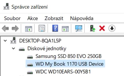

Dobrý den,
potřebuji poradit
zde ve správci zařízení vidím

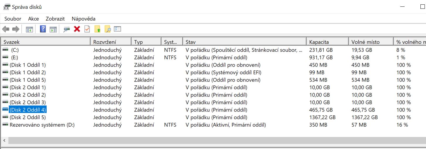

ve správě disků jsi nejsem jist co vlastně vidím

Ve sprave disku je videt ze na dom disku je 5 oddilu - 10 GB, 10 GB, 10 GB, 500 GB a 1500 GB.
Ani jeden neni detekovan jako NTFS, takze Windows nevi co s tim maji delat.
Co na tom disku ma konkretne byt ? Takto to urcite z vyroby nebylo.

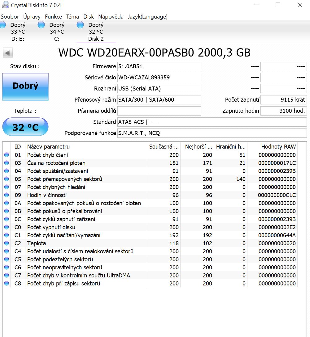

Do ukazuje Crystal Disk Info jako stav disku ?

Crystal Disk Info je aplikace ktera ukaze jestli disk nereportuje nejakou chybu.
Staci Standardni edice a ZIP.

Příspěvekod Musclefish » 12 lis 2020 20:02
Vkládám

Nespravny disk - ten ktery resime je DISK 2 (zadne pismeno), uplne vpravo.
