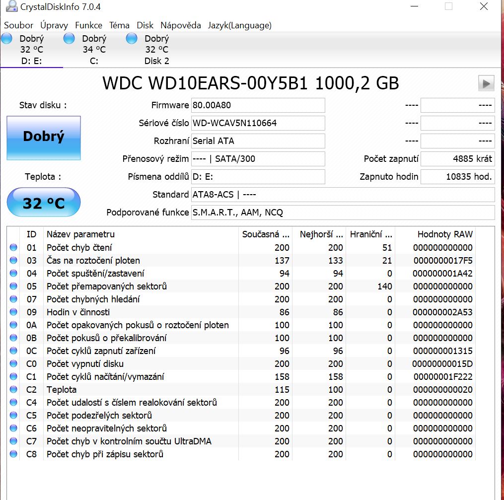

Chtel ten setopbox neco potvrdit ? Vypada zo ten disk naformatoval.
https://crystalmark.info/en/download/#CrystalDiskInfo
Crystal Disk Info je aplikace ktera ukaze jestli disk nereportuje nejakou chybu.

Vkládám

Nespravny disk - ten ktery resime je DISK 2 (zadne pismeno), uplne vpravo.
Kolik na tom disku bylo cca dat ? Jestli bude potreba pouzit software na zachranu dat,
bude treba presne tolik mista na jinem disku.
