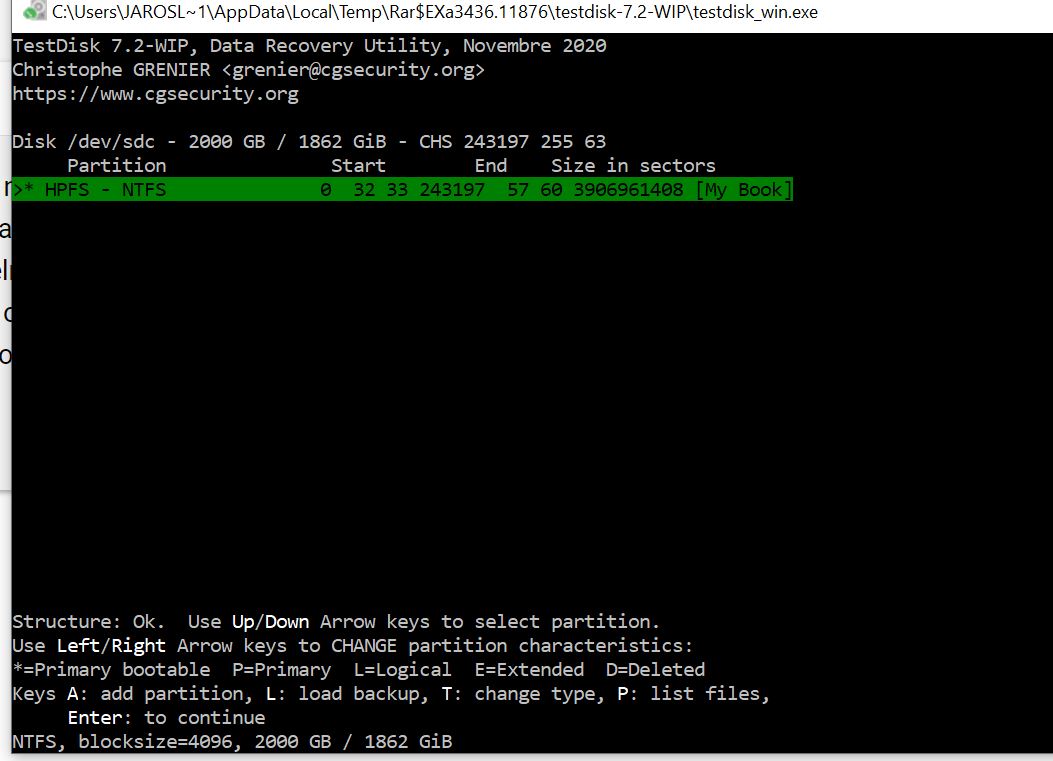

V pripade ze chces data obnovovat - Testdisk, Get Data Back, R-Studio a doufat, ze obnovene
soubory nebudou poskozene.

Testdisk je zadarmo, ale je nejslozitejsi na pouziti (ovladani v textovem rezimu).
Ty druhe dva jsou komercni aplikace, potrebujes plnou verzi na obnovu dat, demoverze
jen ukaze jestli je co obnovovat.

Predpokladam, ze jsi nedal obnovu dat, ale obnovu tabulky oddilu - to muze mit
ale jiny vysledek nez ocekavas, i kdyz je mozne ze se tim problem vyresi.

v tomhle bodě postupovat jak ???
Příspěvky: 55012
Re: WD My Book 1170 USB Device
Příspěvekod petr22 » 14 lis 2020 14:29
Pripojoval se ten disk predtim jako 1 pismeno a mel celych 2000 GB ?
Tenhle oddil to prave naslo.

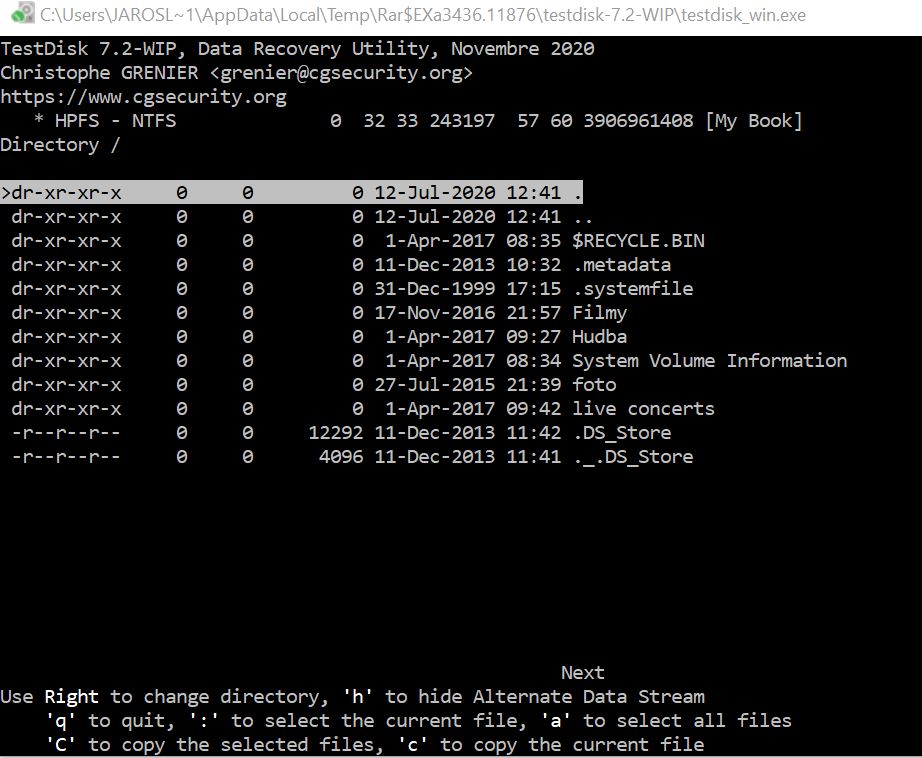

tohle je seznam souborů na disku
Dodatečně přidáno po 2 minutách 31 vteřinách:
ano jako jedno písmeno
Dodatečně přidáno po 5 minutách 41 vteřinách:
po rozkliknutí My Book jsem viděl složky - filmy,hudba,foto.live concerts

Může mě někdo poradit co tady zmáčknout za písmeno ať mě zase PC načte disk ???

Zkus ulozit tabulku - na tom prvnim obrazku co ses ptal, write table, confirm potvrd ze ano.
A doufej, ze ta tada budou citelna a neposkozena.
