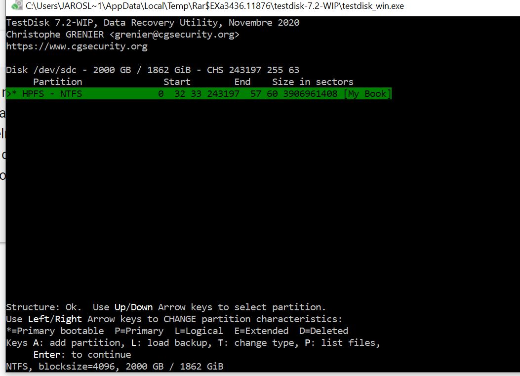

Dobrý den všem - dokážete mě nikdo poradit co dál ???

V pripade ze chces data obnovovat - Testdisk, Get Data Back, R-Studio a doufat, ze obnovene
soubory nebudou poskozene.

Testdisk je zadarmo, ale je nejslozitejsi na pouziti (ovladani v textovem rezimu).
Ty druhe dva jsou komercni aplikace, potrebujes plnou verzi na obnovu dat, demoverze
jen ukaze jestli je co obnovovat.

Co mám napsat pro potvrzení ?
Příspěvky: 55012
Re: WD My Book 1170 USB Device
Příspěvekod petr22 » 14 lis 2020 14:14
Vzdyt ti to pise co mas napsat :-)
Predpokladam, ze jsi nedal obnovu dat, ale obnovu tabulky oddilu - to muze mit
ale jiny vysledek nez ocekavas, i kdyz je mozne ze se tim problem vyresi.

v tomhle bodě postupovat jak ???
Příspěvky: 55012
Příspěvekod petr22 » 14 lis 2020 14:29
Pripojoval se ten disk predtim jako 1 pismeno a mel celych 2000 GB ?
Tenhle oddil to prave naslo.

tohle je seznam souborů na disku

Může mě někdo poradit co tady zmáčknout za písmeno ať mě zase PC načte disk ???

Zkus ulozit tabulku - na tom prvnim obrazku co ses ptal, write table, confirm potvrd ze ano.
A doufej, ze ta tada budou citelna a neposkozena.
