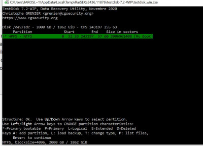

Co mám napsat pro potvrzení ?
Příspěvky: 54949
Re: WD My Book 1170 USB Device
Příspěvekod petr22 » 14 lis 2020 14:14
Vzdyt ti to pise co mas napsat :-)
Predpokladam, ze jsi nedal obnovu dat, ale obnovu tabulky oddilu - to muze mit
ale jiny vysledek nez ocekavas, i kdyz je mozne ze se tim problem vyresi.

v tomhle bodě postupovat jak ???
Příspěvky: 54949
Příspěvekod petr22 » 14 lis 2020 14:29
Pripojoval se ten disk predtim jako 1 pismeno a mel celych 2000 GB ?
Tenhle oddil to prave naslo.

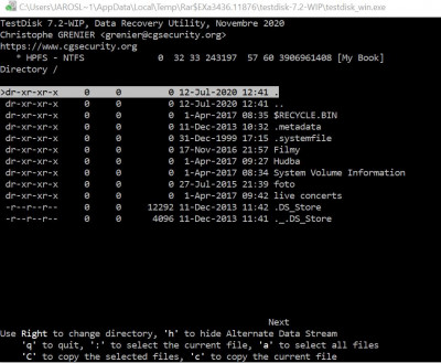

tohle je seznam souborů na disku
Dodatečně přidáno po 2 minutách 31 vteřinách:
ano jako jedno písmeno
Dodatečně přidáno po 5 minutách 41 vteřinách:
po rozkliknutí My Book jsem viděl složky - filmy,hudba,foto.live concerts

Může mě někdo poradit co tady zmáčknout za písmeno ať mě zase PC načte disk ???

Zkus ulozit tabulku - na tom prvnim obrazku co ses ptal, write table, confirm potvrd ze ano.
A doufej, ze ta tada budou citelna a neposkozena.
