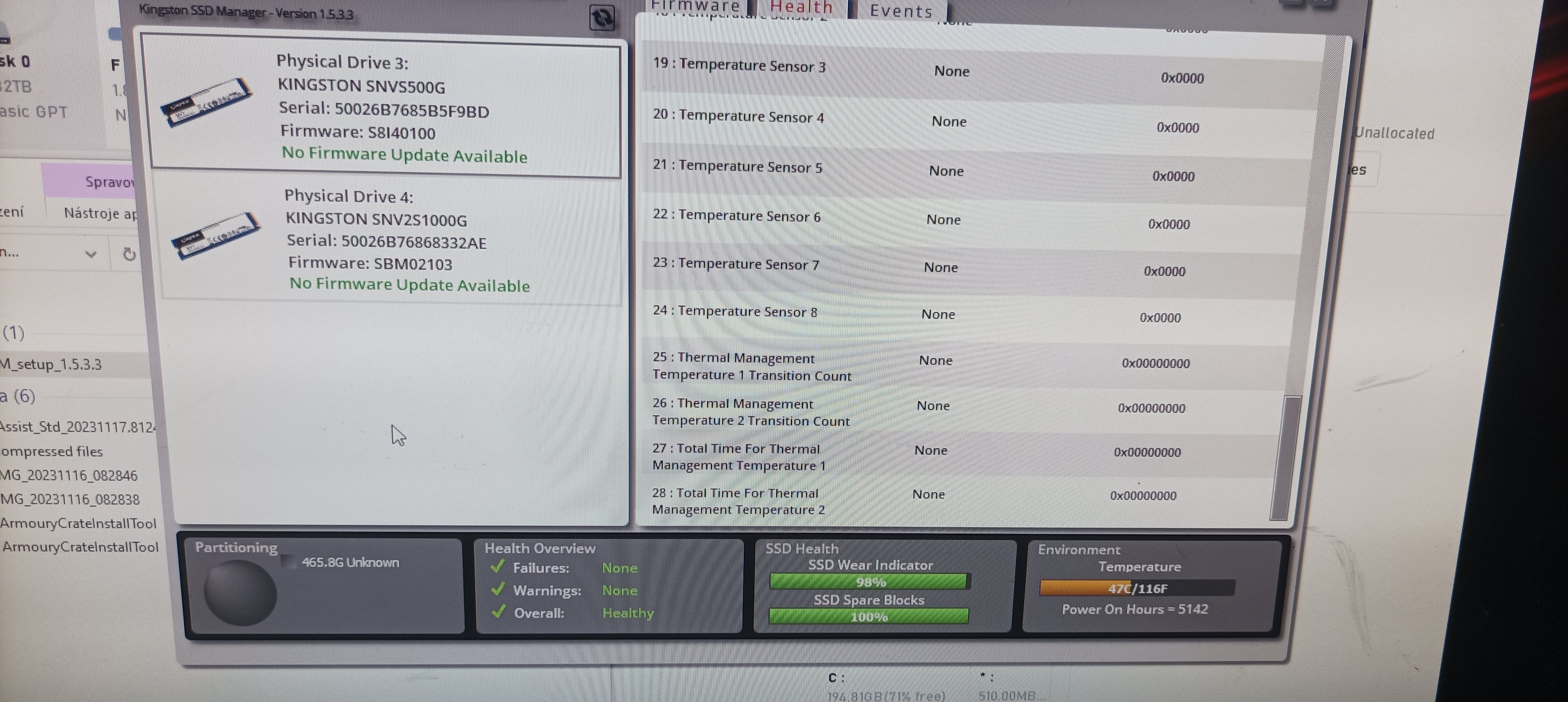

Vieš si pripraviť boot USB s programom na správu diskov AOMEI Partition,ako vidí ten disk v NTB ?Pozrel si sa v PC na ten disk cez CrystalDiskInfo alebo HD Tune?
Prípadne cez Kingston SSD Manager.

Hele v počítači po zapojení cdi i hd tune bez problémů. AOMEI neznám, ale můžu kdyžtak zkusit jen mám toho disku a všeho kolem už plné zuby a leží tu přede mnou na stole. Jen notebook má problém kdy poprvé se na něm vada projevila když tam byl už systém a běžel mi film a pak už tam nešel windows vůbec nainstalovat.

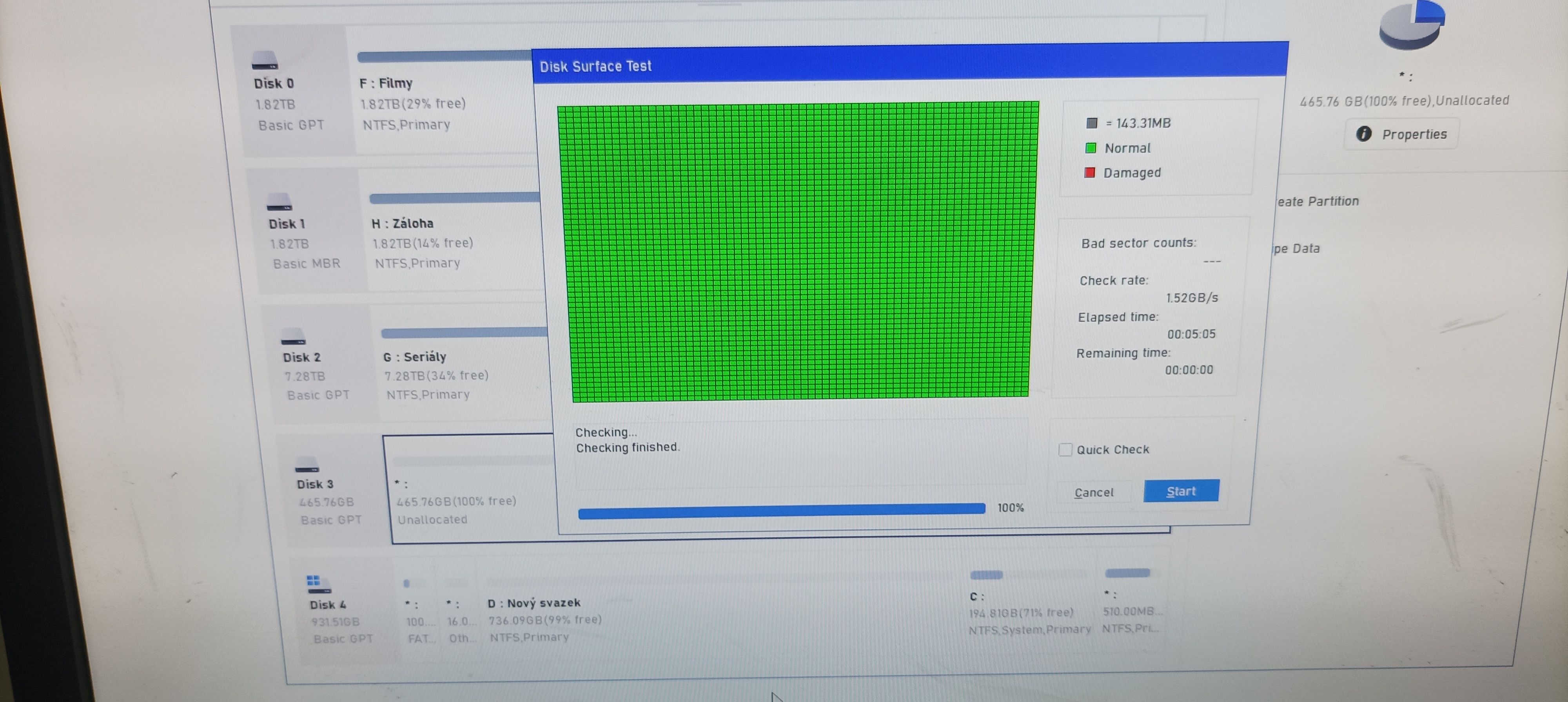

Tak si ten AOMEI nainštaluj aspoň na PC,aby si videl ,ako vyzerá a daj sem screen.Ale lepšie je potom spustiť v NTB cez boot,pri tom disku.

Disk jsem vložil do počítače a zkusil. Nevím no. Ten AOMEI nevím co přesně za test v něm spustit.

Skús v tom AOMEI pri tom disku použiť Wipe Hard Drive.Klik PTM na označenie disku Disk3 a skús potom inštaláciu v NTB.
