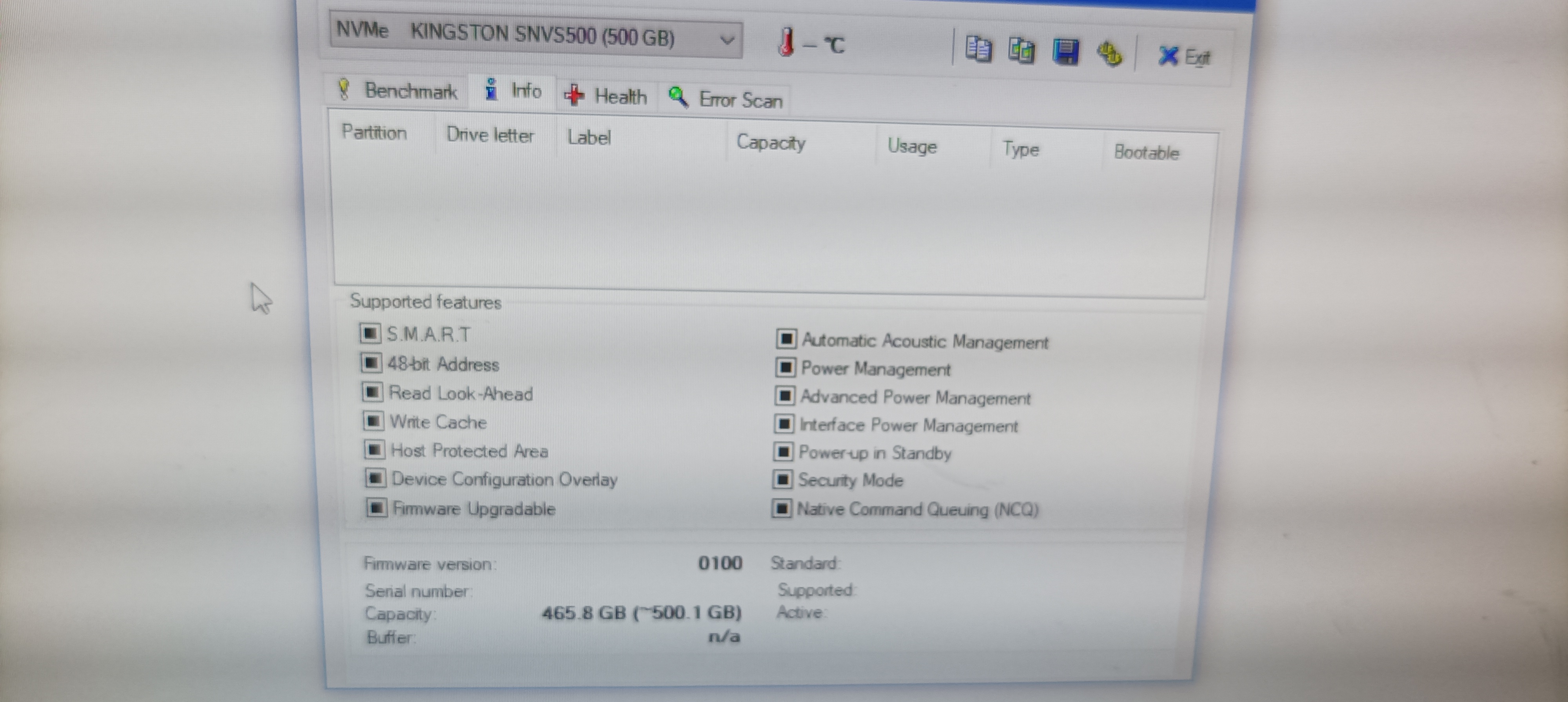

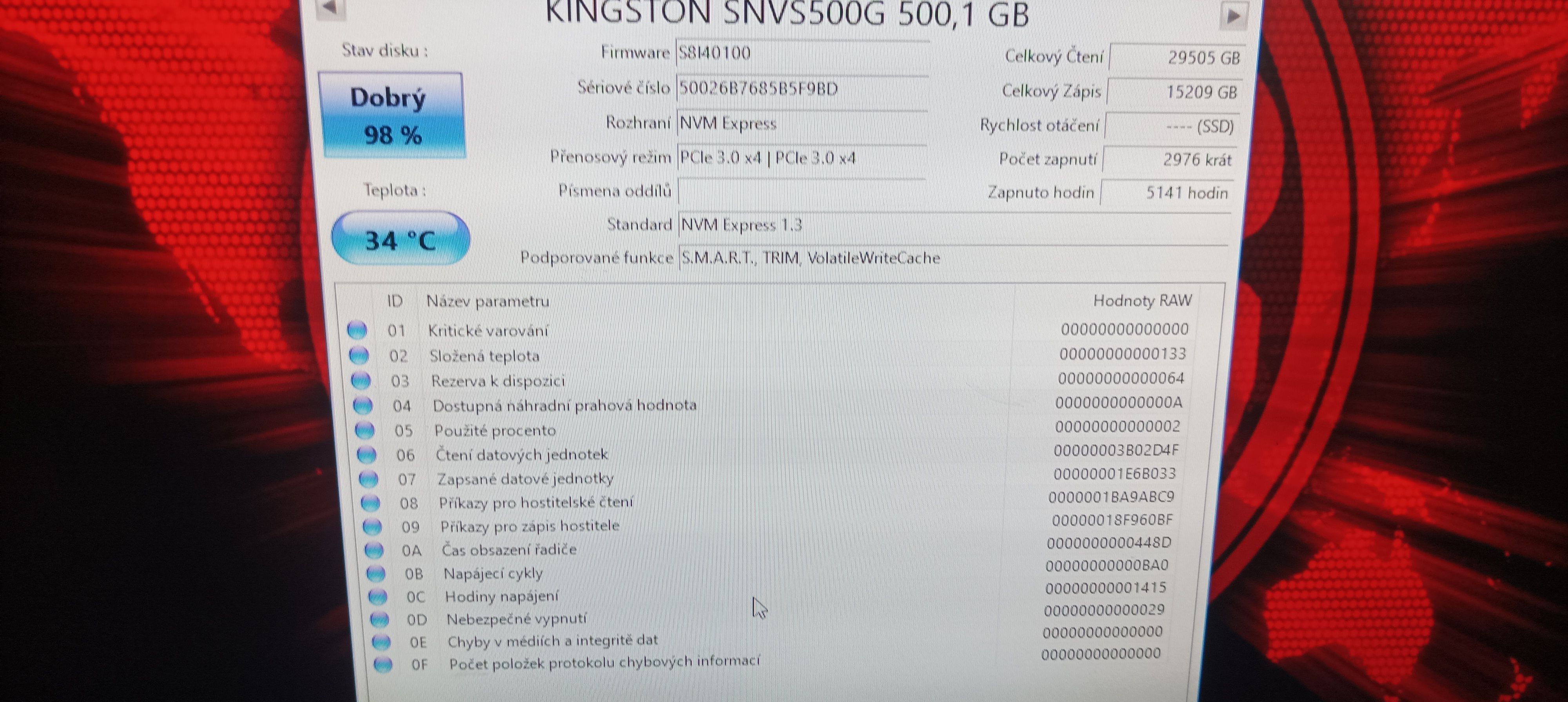

Vieš si pripraviť boot USB s programom na správu diskov AOMEI Partition,ako vidí ten disk v NTB ?Pozrel si sa v PC na ten disk cez CrystalDiskInfo alebo HD Tune?

Hele v počítači po zapojení cdi i hd tune bez problémů. AOMEI neznám, ale můžu kdyžtak zkusit jen mám toho disku a všeho kolem už plné zuby a leží tu přede mnou na stole. Jen notebook má problém kdy poprvé se na něm vada projevila když tam byl už systém a běžel mi film a pak už tam nešel windows vůbec nainstalovat.
