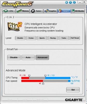

Stáhni si EasyTune, já to měl na cd od desky (Gigabyte)
tam je někde ve smart nastavení větráku při jaký teploty:

Instaloval jsem ho 3x a za boha mi nechce najet, jinak sem zapl PC, zdálo se mě, jako když větrák "neví, kterým směrem se točit", nevím jestli je to normální..hodnoty zase za 10 minut na 60stupních :roll:, je prosím nějaký jiný program ještě?
