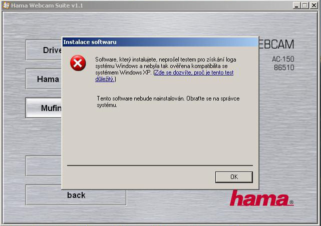

Dobrý den,
koupil jsem si webcameru, nainstaloval programy a ovladače s cd a ono to nefunguje :-( Bublinová hláška: Při instalaci hardwaru došlo k potížím, nový hardware nejspíš nebude pracovat správně, nebo tak něco. Ve správci harware to ukazuje tu žlutou ikonu, jako že nejsou žádné ovladače nainstalovány a zařízení nerozpoznáno, jenže po zapojení kamery do pc, naskočí bublina USB WEBCAM....a taky když dám instalovat znovu ovladače tak mi to nabídne REPAIR, MODIFY, REMOVE.....takže tam nainstalované jsou......
nepomůže mi někdo ?
díky
p.s. Poslední dobou na co sáhnu to nejede, přestávám věřit internetovým obchodům :-(

Dííky....vyzkoušel jsem...nejde to, ale už vím, kde je jádro pudla, předtím se mi tato hláška taky objevila, ale ignoroval jsem jí.....tak...co s tím ?

Tak vypni to jejich ověřování ovladačů, pak ti to pojede... koukám že máš Vistu asi, v Xp je to jinak, tak počkej někoho s Vistou nebo co to máš :)

nn mám W. XP - tuhle chybu vidim v XP taky poprví

Tak jako tak s Vistou to nema nic spolecneho, tam zadne takoveto overovani neni a pro kontrolu existuje prehled vsech kompaktibilnich programu, nehlede na to, ze vyrobci programy fofrem prizpusobili na WV.
Pises, ze se to objevovalo jiz predtim a ze jsi to ignoroval ..no, tak esi ignorujes takoveto systemove hlaseni (tak to potom pomoz pan-buh) a potom se divis. Vzdyt tam je primo napsano, ze software nebude nainstalovan, tak to asi webka tezko muze fungovat, jak znel tvuj dotaz-problem.
Kompaktibilita webky se da zjistit na strance vyrobce, a je-li (jakoze nejspis ano), tak potom se nabizi otazka nad puvodem tveho systemu XP.

Zkus někde zrušit ten test ověření, nebo mrkni jestli v Systém->Hardware->Podpisy ovladačů máš nastavený ať to ignoruje..
