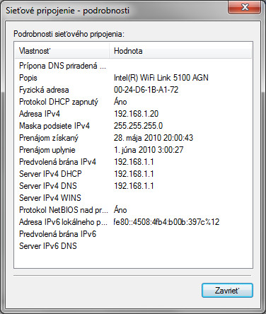

Ak si úplný laik, tak to bude dosť optiažne. Aký máš operačný systém?
V každom prípade choď do Ovládacie panely - Sieťové pripojenia - Lokálne pripojenie (toto je vlastne tvoja sieťová karta v notebooku) - pravé tlačítko na myši - Stav - Podrobnosti.
Dve podstatné veci: aká je tvoja IP adresa, a aká je pridelená IP adresa DHCP.
Ešte treba skontrolovať nastavenie TCPIP: Ovládacie panely - Sieťové pripojenia - Lokálne pripojenie (toto je vlastne tvoja sieťová karta v notebooku) - pravé tlačítko na myši - Vlastnosti - Internet protokol TCP/IP. Tu by mali byť nastavenia obe na získať automaticky.
Tieto nastavenia však závisia od nastavenia provajdera.
Ak nastavíš notebook podľa PC, malo by ti to fungovať.
Ak máš ale W7, tak ono to nebude také jednoduché, lebo tu sám systém robí sieťové nastavenia a treba viac krát urobiť krok, aby systém urobil nastavenia.
Re: Notebook problém s Internetovým kabelem
Ešte ma napadlo - či tvoj poskytovateľ nemá zapnutú ochranu podľa MAC adresy - je to jedinečné číslo, ktoré má každá sieťová karta. Pokým má tvoj internetový poskytovateľ túto ochranu, zostáva ti buď požiadať poskytovateľa (provajdera) u úpravu nastavení, alebo si stiahni program, ktorým vieš oklamať MAC adresu sieťovej karty. Toto je však úloha pre odborníka.
MAC adresa je vlastne Fyzická adresa v obrázku Sieťové pripojenie - podrobnosti.
