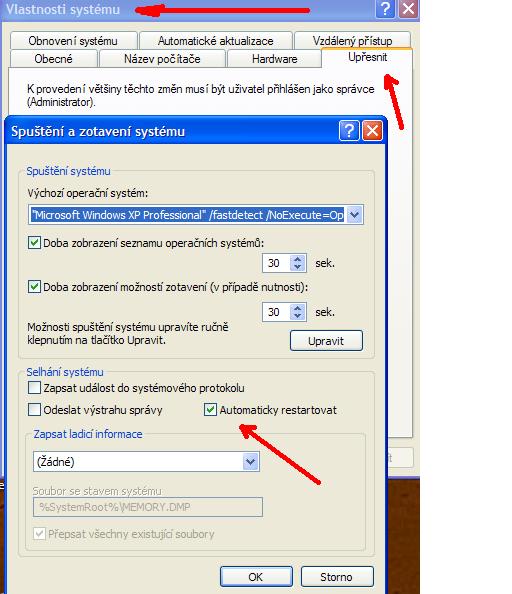

Jak píše El Diablo, zkus jiný zdroj- v tomhle vedru ho může při přehřátí vypínat nějaká ochrana.
Zdroj již může být unavený a ochrana nefunguje jak má.
Nepíšeš jaký máš systém - vypnutí restartu a zobrazení chyby na blue screenu u XP je zde:

Hned ho kupovat nemusíš, nejprve zjisti jakou chybu /číslo/ píše blue screen.

Když ti vyskočí modrá smrt, tak je tam napsána chyba ve formátu Stop: XXXXXXXXX (nějaké číslo) to je třeba vědět.
Pořád jsi nenapsal jaký máš systém - čteš to vůbec?
