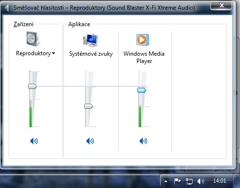

samotarrk
Příspěvky: 3680
Registrován: listopad 08
Bydliště: Rakovnicko
Re: Přestože mám volume na maximum, skoro nic neslyším.*
Příspěvekod samotarrk » 23 pro 2010 13:57
A jakou máš zvukovku?
Správce zařízení nic nehlásí? Hoď sem screen nastavení ze zvukovky. Vedle hodin je nmastavení zvuku tam je to na max? Pokud je to integrovaná jaká je to deska?
