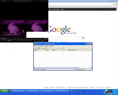

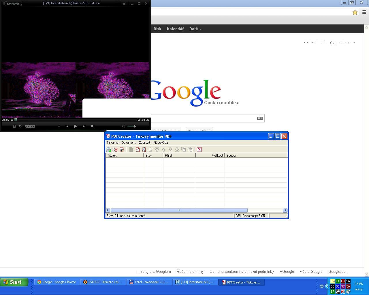

sehnal jsem starší grafickou kartu* a už skoro dva týdny se ji snažím po večerech rozchodit. Dostanu se do OS, ale kromě toho, že mi přestal fungovat zvuk**, karta sotva nějak zobrazí operační systém (trhaně), jak vypadá video či pokus pustit hru***, se můžete podívat na screenshotech.
Kde je chyba? Jestli v kartě, tak jsem naletěl a přišel o několik stovek, nebo v SW - a pak jsem (t)lama. Díky za názory!

Nefunguje overlay rezim, takze vsechno pocita procesor a podle toho to vypada (trhane, divne barvy)

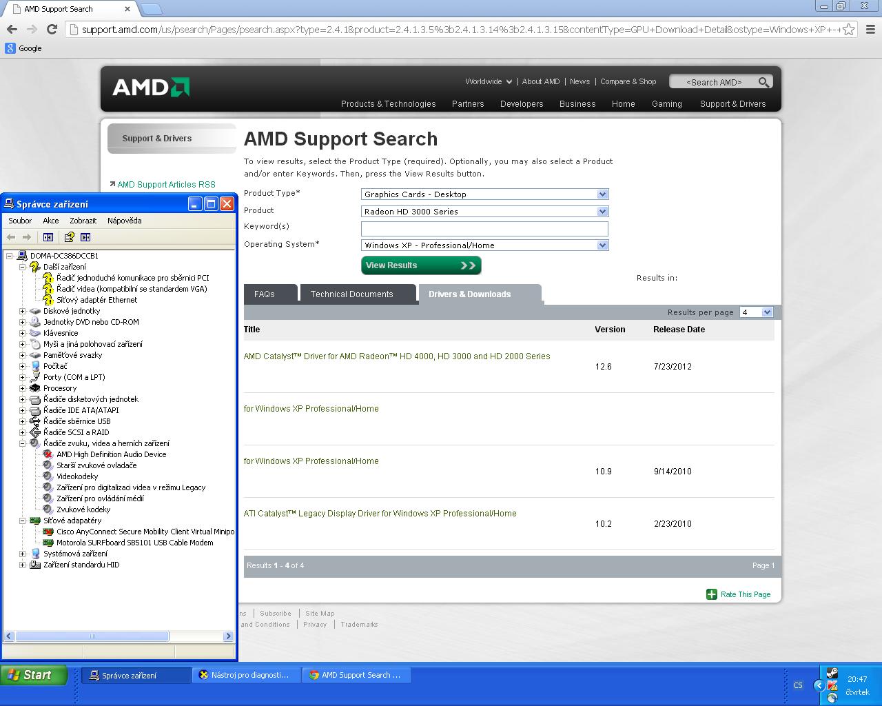

Ta karta jsou dve zarizeni - zvukovka a grafika, oboje musi mit nainstalovane funkcni ovladace (zadny vykricnik ve spravci zarizeni)

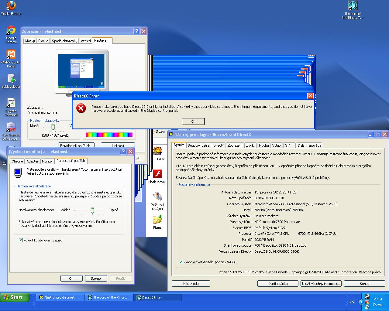

Co se SW týká, fakt jsem zkoušel všechno možné - ovladače karty instaluji už asi po páté, dxdiag mi dává najevo, že DirectX 9c nainstalované jsou, třeba i test rozhraní DirectDraw proběhl úspěšně.

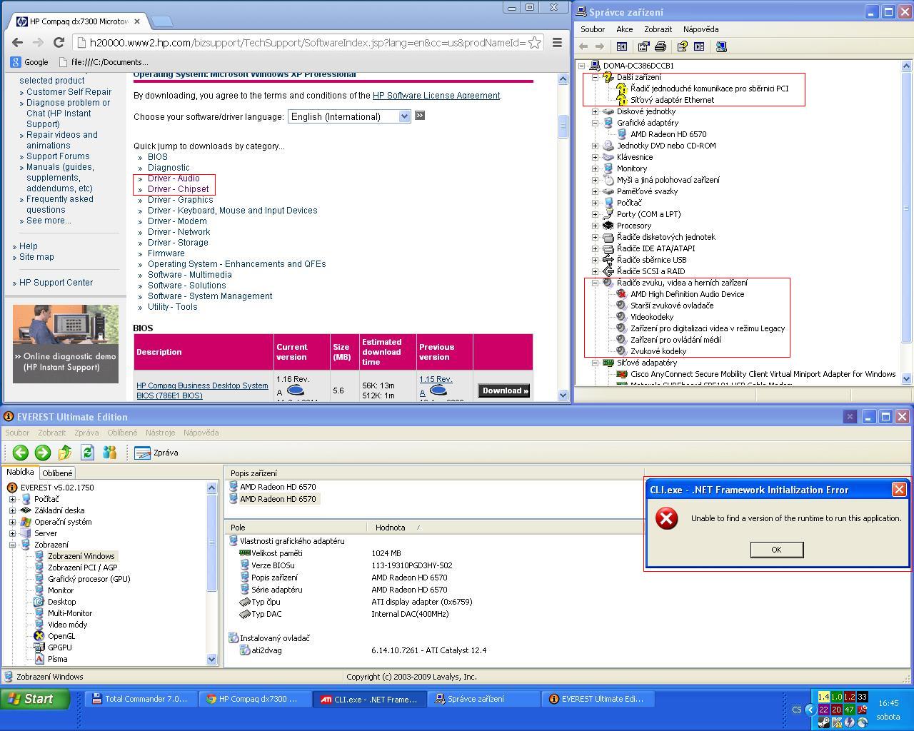

Tak nakonec mi došla trpělivost a včera jsem koupil HD6570 (http://www.alza.cz/sapphire-hd-6570-d235049.htm). Po nainstalování ovladačů karta pracuje správně, ale pořád se mi nedaří vyřešit dva problémy:
(1) Zvuk. Prostě přestal fungovat zvuk (integrovaná karta na desce). Zakázal jsem zvuk na grafice, přeinstaloval ovladače chipsetu a zvuku na základní desce, nic, zvuk nejde. Nechápu.

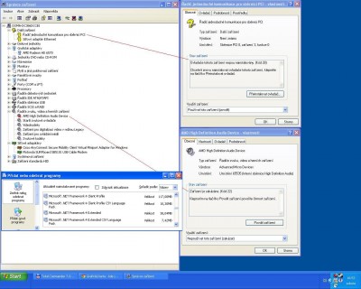

(2) Nedaří se mi rozchodit Catalyst Control Center. Vyskakuje mi chyba ".NET Framework error" - přeinstaloval jsem .NET, ale nic se nezměnilo. Taky nechápu.
Díky za odpovědi.

Před instalací Catylystů je dobré udělat instalaci Microsoft Framework.Zkusil bych najít starší verzi,třeba 3.0 ,tu nainstalovat a pak teprve dát nejnovější.Po instalaci Catylystů se někdy stane,že nastaví zvukový výstup z grafiky.To většinou stačí změnit v nastavení Windows.Stačí kliknout pravým tl. na ikonku zvuku vpravo dole na liště vedle hodin -dát Zvuky - Přehrávání a tam nastavit výstup jaký potřebuješ.

(1) Tak Catalyst jsem rozchodil ještě před Marfyho příspěvkem. Řešením bylo odinstalovat kompletně .NET Framework, restartovat a nainstalovat postupně .NET 1.1 a pak .NET2.0.

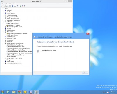

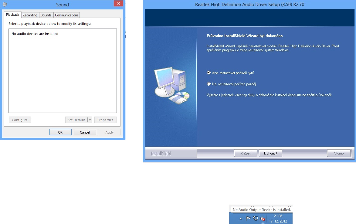

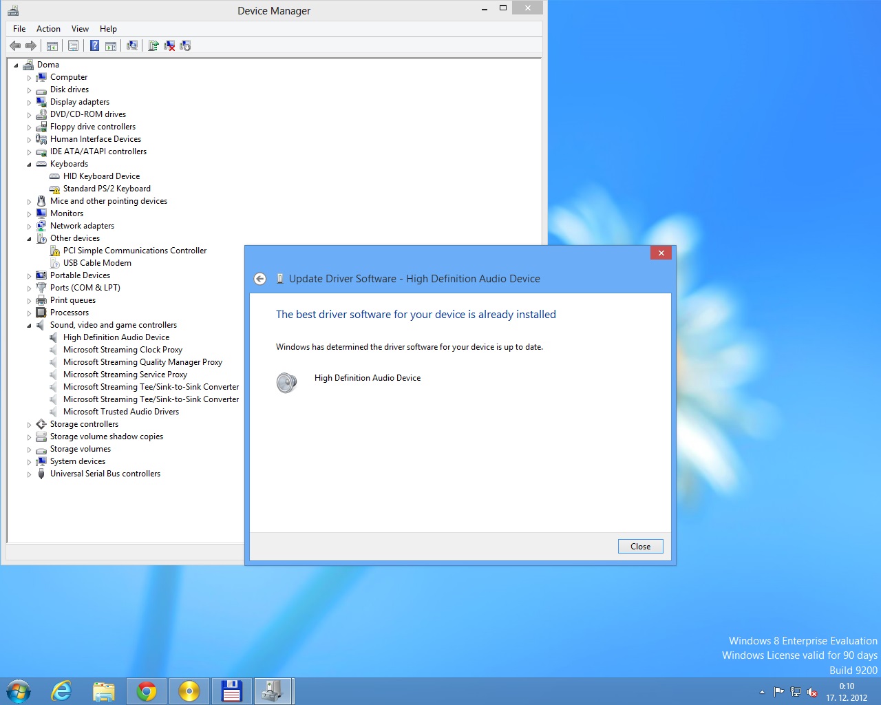

(2) Horší je to s tim zvukem. Někde jsem se dočetl, že to může být způsobeno starými ovladači, které jsou skryté ve správci zařízení. Protože se mi je nedařilo je odinstalovat a měl jsem toho už fakt dost, zformátoval jsem disk a nainstaloval Windows 8 trial. Mno a zvuk samozřejmě nefunguje, přesto, že jsem instaloval ovladače zvuku, zakázal zvuk na GK, prostě pořád nic :(
Ještě otázka - kdybych povolil zvuk na GK, tak ten by šel ven jenom HDMI konektorem, nebo ještě někde na jiném výstupu?
Díky.

Kdyby to někoho zajímalo - ovladače grafické karty mi zakázaly integrovanou zvukovku v BIOSu. Takže jsem v BIOSu povolil integrovaný zvuk, zakázal zvuk z GK a jede to
