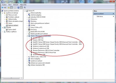

Re: Nejde žádná webkamera
Příspěvekod guest » 27 pro 2012 18:38
Pokud to půjde tak odinstaluj ovladač /viz. obrázek/ a restartuj PC.

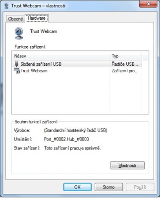

Webka je nová, ale jak říkám, nejde mi žádná. Před chvílí se stal jeden malej, ale krátkej zázrak. Píchnul jsem webku do USB, kde mám zapojenej přijímač na myš a myš píchnul jinam. Najednou na stránkách trustu, kde se dají webky vyzkoušet, jsem viděl obraz a webka šla. Tak jsem si pustil skype, že se kouknu tam... ...nic. Zkoušel jsem facebook... nic. Tak jsem se vrátil na ty stránky trustu (http://www.trust.com/service/guides/webcam/) a už to zase psalo, abych connect webcam an open this page again :-(. Tak jsem zkoušel zase všemožně přepojovat mezi USB a nic. ... jsem tam, kde jsem byl na začátku. Odinstaloval jsem i ovladače webky a dal restart a poté znovu připojil... nepomohlo.
--- Doplnění předchozího příspěvku (Čtv Pro 27, 2012 7:41 pm) ---
Jinak, když připojím webku, normálně se to samo nainstaluje a nic mi to nehlásí. :-( Pak vidím nainstalované "tyto dvě věci":
Příspěvekod guest » 27 pro 2012 19:41
Tohle nevypadá na kameru, ale na nějakou chybu USB. Zkusil bych je všechny odebrat a restartovat.

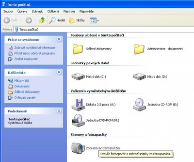

Příspěvekod guest » 27 pro 2012 21:12
To jsem myslel, ale když koukám na ten obrázek co si doplnil, pak to asi nepomůže. :-(
Ta kamera by měla být vidět v Tento počítač. Jako zde v XP.
