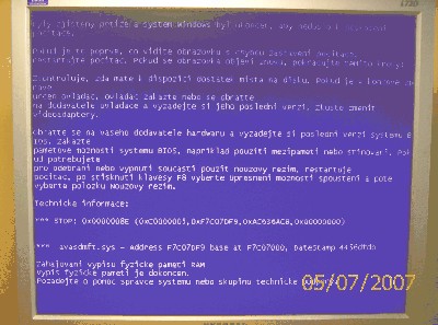

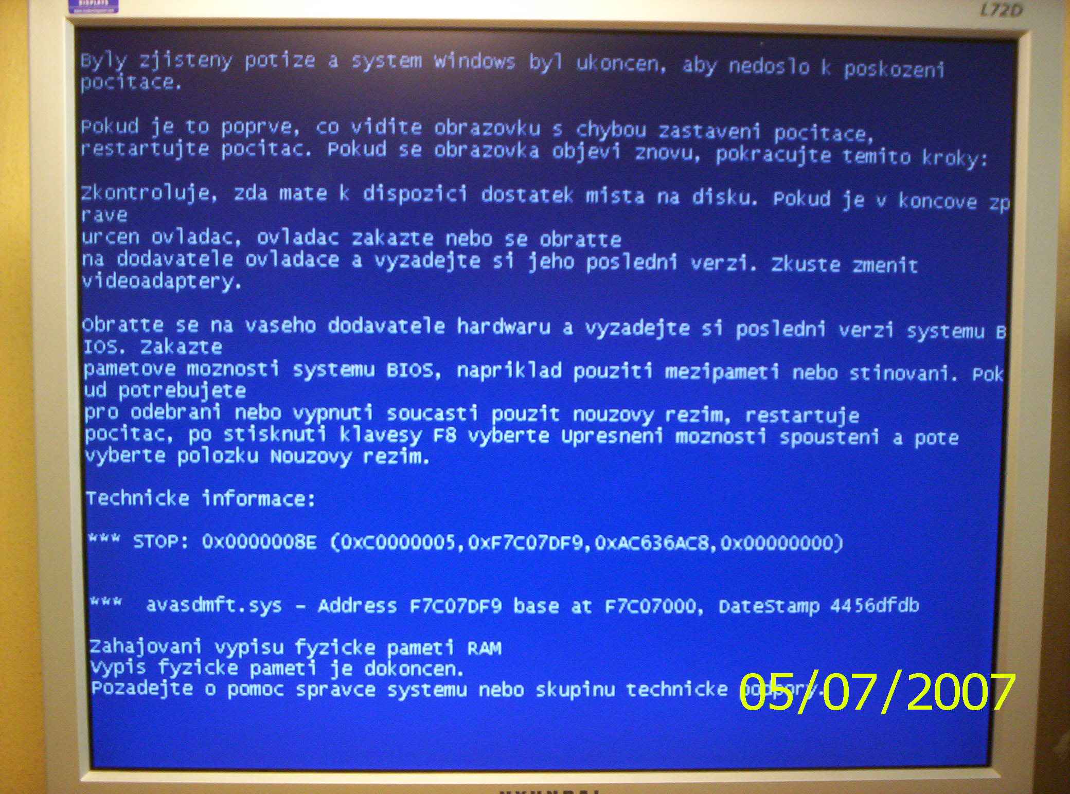

jarsed
Příspěvky: 4
Registrován: 02 črc 2007 13:33
Příspěvek od jarsed »
Vkládám obrázek, snad to pomůže,už si opravdu nevím rady
Pic
Příspěvky: 23292
Registrován: 05 zář 2006 13:13
Bydliště: Východní Čechy
Příspěvek od Pic »
Zjištění závady, která se vyskytuje nepravidelně a někdy i sporadicky, bývá bohužel velmi obtížné. Nejprve doporučuji kontrolu paměti programem Memtest a to po dobu několika hodin. Musí být bez chyb.Nejprve je vhodné uklidit v PC. Návodů je zde uvedena celá řada. Také kontrola antivirem a dalšími programy proti veteši není na škodu.
