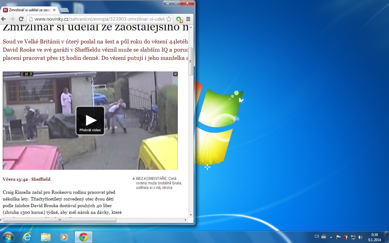

Až to udělá znova, udělej print screen, ulož v malování a vlož sem do přílohy obrázek. Uvidíme jestli je problém až u LCD nebo začíná už u grafiky.

zde je ten screen.. texty jak je vidět celkem jdou, obrázky a plocha šílenost.
--- Doplnění předchozího příspěvku (09 Led 2014 08:01) ---
ahaaa.. tak ted v praci koukam, ze screen je v poradku, takze problem je asi na monitoru, ze?

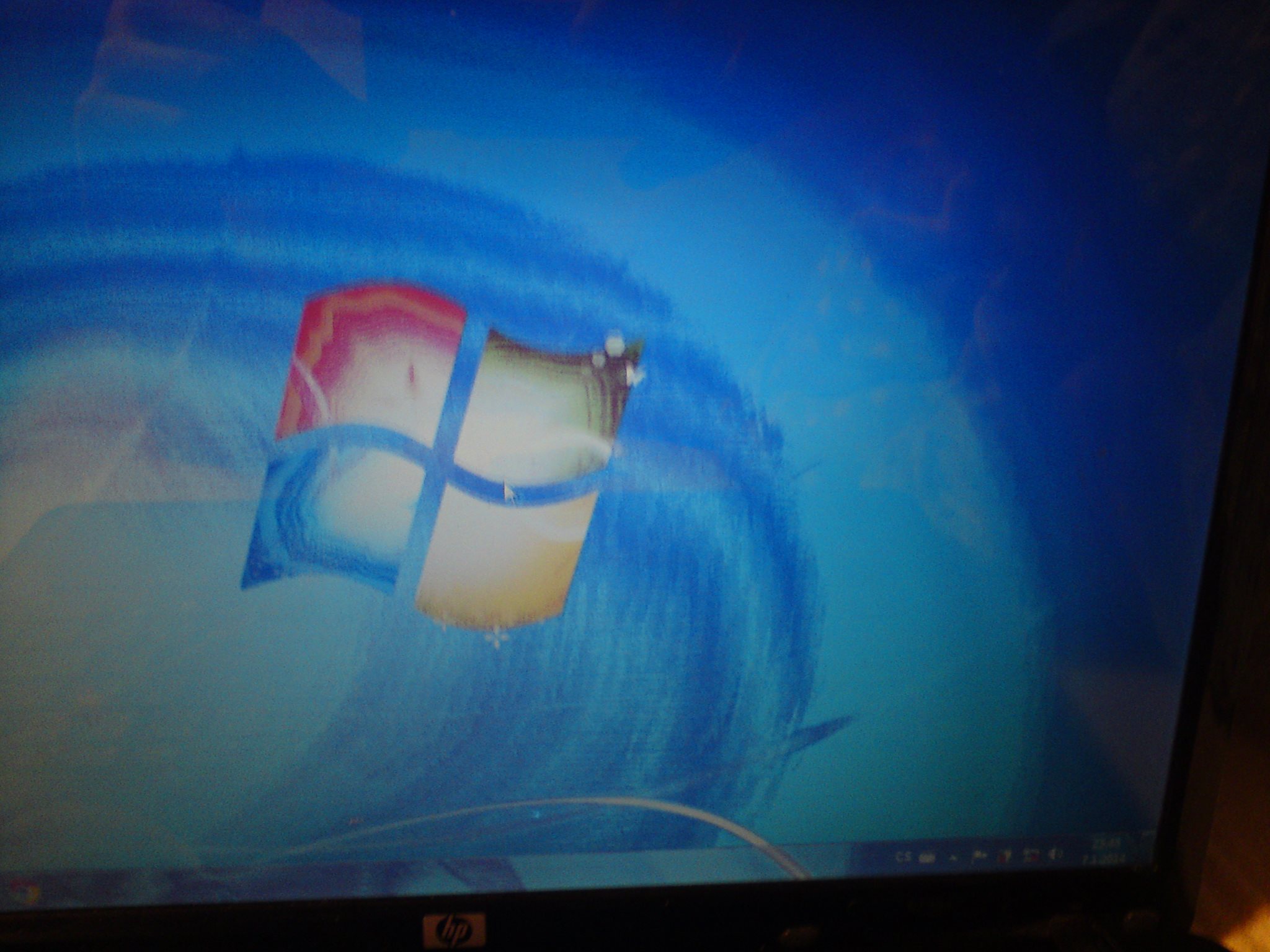

--- Doplnění předchozího příspěvku (09 Led 2014 08:10) ---
takhle to vypada, ale asi to neni moc poznat co :) foceno mobilnim fotakem..

Tak co rikate?
jeste jsem zkusil pripojit ntb k externimu monitoru, pc ho detekovalo, tak jsem dal rozsirit/duplikovat plochu a nic. jenom cerna obrazovka. takze bude vada bud na grafice, nebo na zakladce.. bych rekl.. co myslite?
