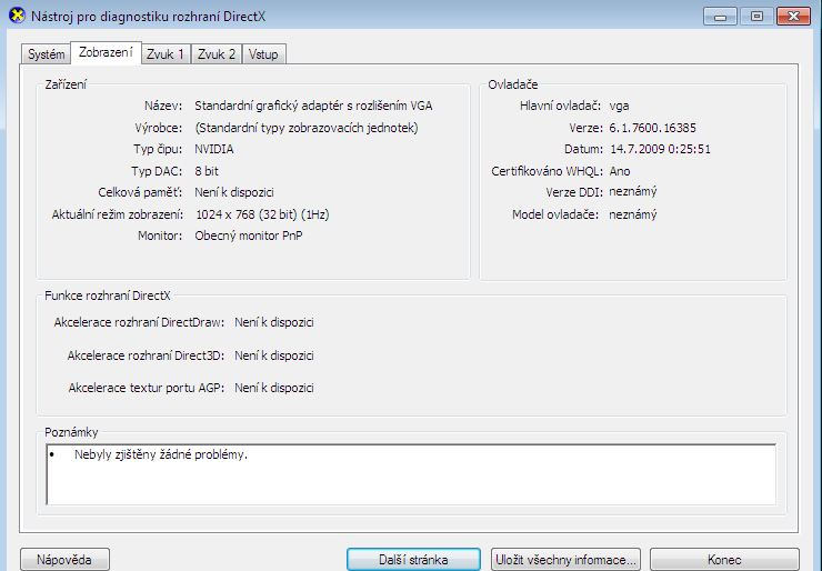

Dobrý den, po přeistalaci Win7 mi nejde spustit hra minecraft a hlásí mi to chybu Bad video card drivers!

přikládám screen jakou že to grafiku v pc mám
Netuším jak postupovat, zda je třeba hledat nějaký ovladač .....
Děkuji za rady.

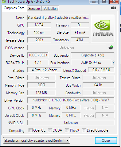

Nemáš nainstalovaný ovladač. Udělej screen z tohoto programu http://www.techpowerup.com/downloads/23 ... -z-v0-7-5/

tak tu to je - doufám že správně :)

Nemas nainstalovany ovladac od Nvidie, je tam ten vychozi od Microsoftu (ktery je nepouzitelny pro cokoliv jineho nez zobrazeni plochy)
Podivej se do spravce zarizeni, mozna chybi i nejake dalsi ovladace.

Zde máš odkaz. Sice je to na Vistu, ale většina ovladačů pro Vistu běži i na Win7
--- Doplnění předchozího příspěvku (23 Led 2014 21:02) ---
http://www.geforce.com/drivers/results/2

Děkujííííííííííííííííííííííííííííííí už to běží.
Super rychlá pomoc!
