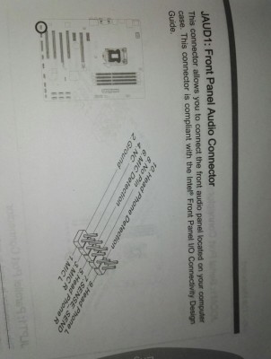

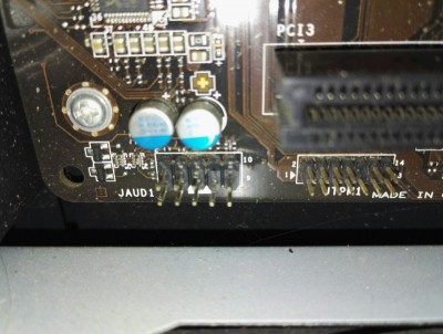

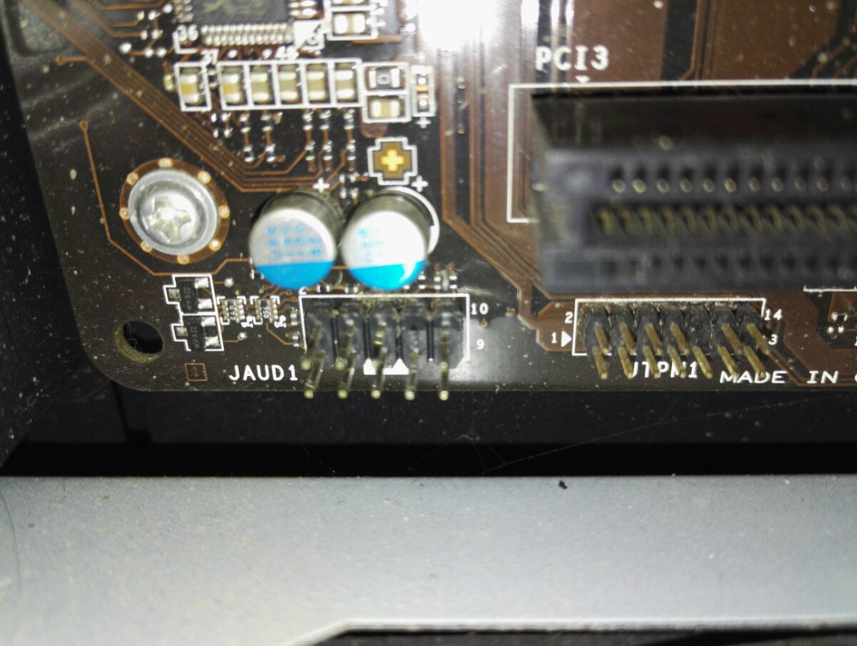

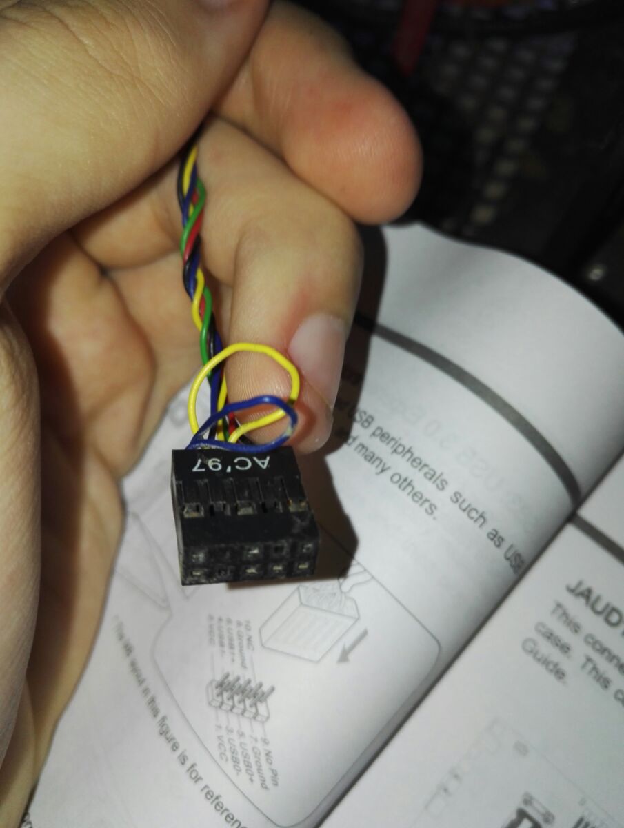

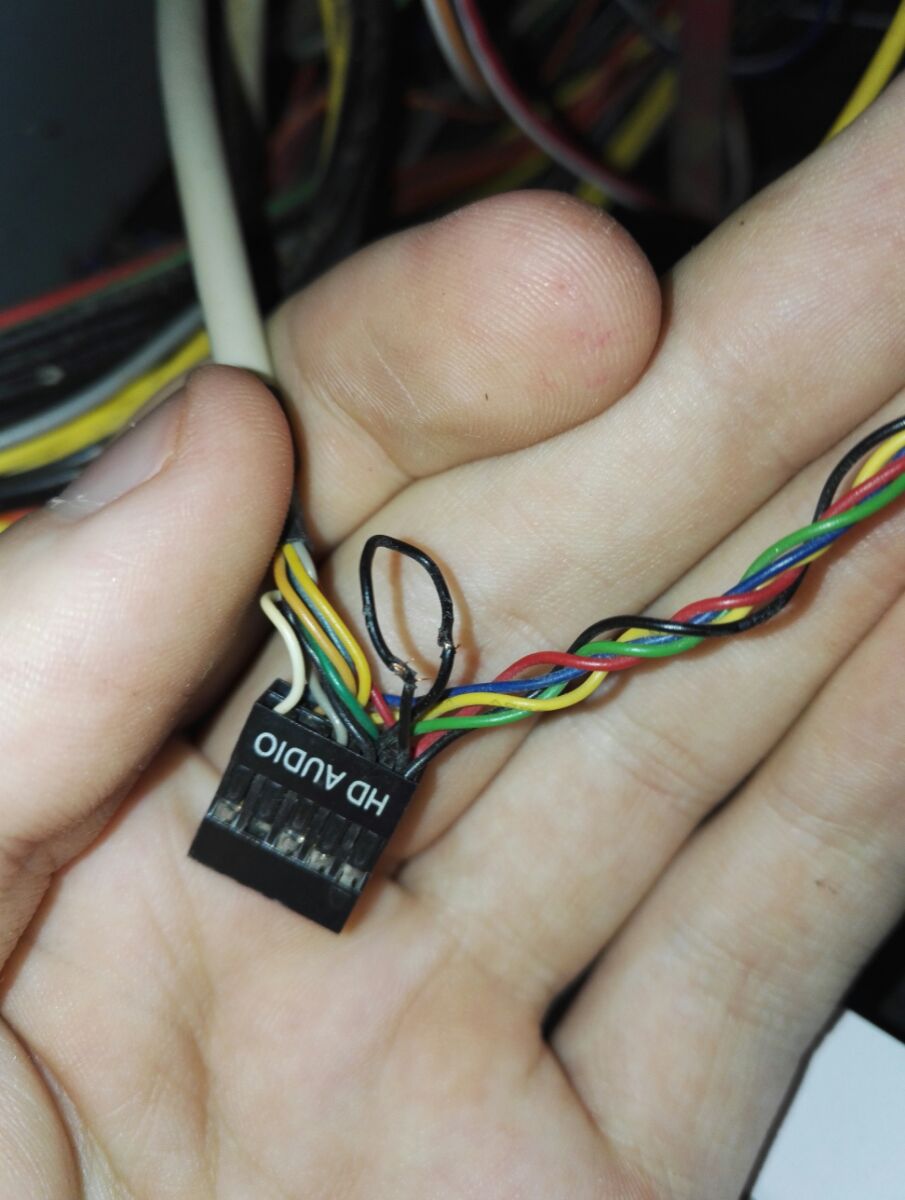

Takhle to je napsáno v manualu:
Konektor na desce:
Audio HD:
AC'97:
U toho AUDIO HD jsem si všiml, že kabel, který je označený jako Ground (jestli jsem se nepřekoukl a není to jiný) je poškozený, ale to je vidět na přiložené fotografii.

Příspěvky: 23292
Registrován: 05 zář 2006 13:13
Bydliště: Východní Čechy
Re: Ozvěna přes sluchátka ve front panelu, řešení?
Příspěvek od Pic »
To může být příčinou uvedeného "bručení". Zkus to opravit.
strangereu
Příspěvky: 1719
Registrován: 17 zář 2011 12:36
Bydliště: Vršovice
Kontaktovat uživatele:
Příspěvek od strangereu »

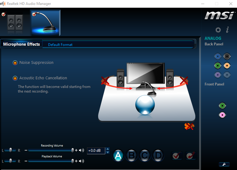

Omotal jsem to izolační páskou na kabely a je to o něco lepší, akorát když si v PC pustím nějakou hudbu, tak druhá strana na skype a jiných softwarech pořád slyší mojí hudbu v pozadí a to je přece blbost, aby to bylo slyšet přes sluchátka. Chvilku to je slyšet hlasitě a pak zase potichu a občas to není slyšet vůbec. Dělají to kompletně všechny mikrofony, co zapojím do frontu.
Díval jsem se i do audacity na zachytávání mikrofonu a když pustím nějakou hudbu, tak mikrofon jí opravdu zachytává.
strangereu
Příspěvky: 1719
Bydliště: Vršovice
Tak jsem ten kabel ještě jednou přelepil jinačí páskou a teď je to najednou bez ozvěny, ale vyskytl se další problém a to, že když mluvím do mikrofonu a mám zapnutý playback na realteku, tak je kvalita úplně čistá a dokonce je to i slušně hlasité, že je slyšet všechno, co se děje kolem mě, ale jakmile začnu mluvit na skype, tak je to neuvěřitelně potichu a když přidám hlasitost mikrofonu, tak ta kvalita zvuku je tak hnusná, že se to nedá ani poslouchat.
Jak se tohle dá vyřešit?
S tím playback volume 100, je to fakt perfektní, ale když mluvím na někoho nebo zavolám echu na skype, tak je to opravdu hnus... To samé v audacity a další softwarech.
