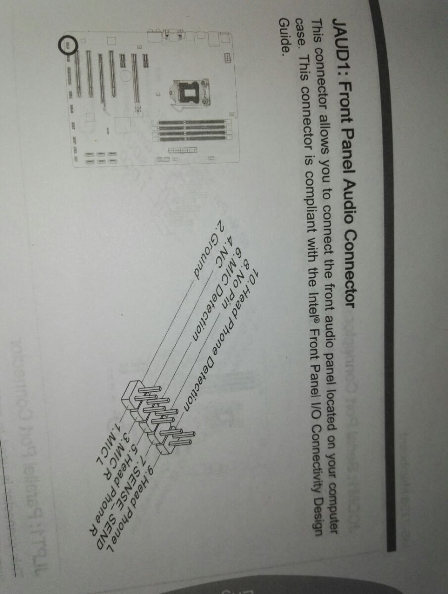

Takhle to je napsáno v manualu:
Konektor na desce:
Audio HD:
AC'97:
U toho AUDIO HD jsem si všiml, že kabel, který je označený jako Ground (jestli jsem se nepřekoukl a není to jiný) je poškozený, ale to je vidět na přiložené fotografii.

To může být příčinou uvedeného "bručení". Zkus to opravit.
