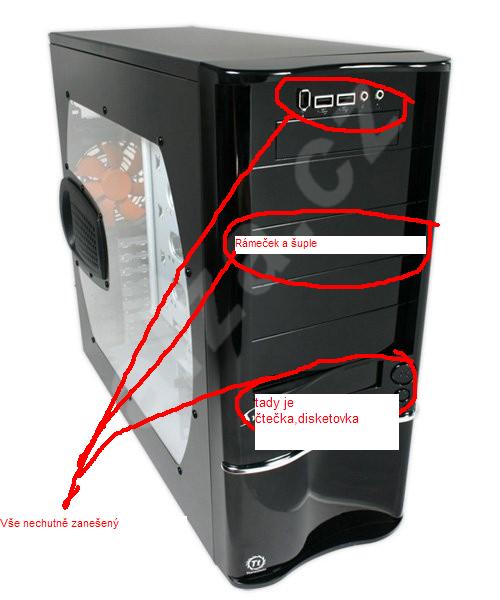

D1diamond:Jen na vysvětlení,to je jen ilustrční obr.Neměl jsem čas tak jsem tam hodil první obr.co jsem měl po ruce.Jinak posílám tu moji teď.
bulterierka:Vepředu ventilátor mám,ale je fakt,že bych měl case posunout přes okraj stolu aby lépe nasával.Možná se to zlepší,ale jen málo.
Karlos:Jestli to půjde zkusím zeslabit ten zadní.Jen otázečka.Nějaký programy tam na to mám/ovšem ani nevím jestli mám ten zadní řízenej/ ,ale pokud nepůjde jak to mám udělat přímo.
Ovšem ,jak vyčistit ty zásuvky atd.Jak jsem psal-pokud tam budu fokat vzduch tak to zaneřádím ještě víc.Myslím,že pokud ty věci zepředu vysaju/když tak si udělám nástavec na nějakou hadičku/tak by to nejhorší mohlo zmizet :o
