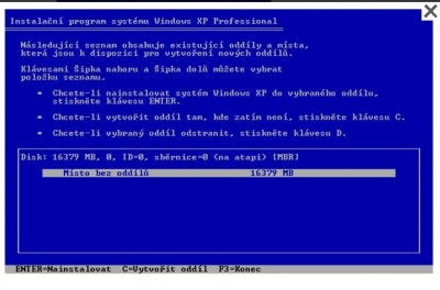

musíš nejdříve při spuštění instalace z CD vytvořit
primární oddíl a ten naformátovat a pak teprve instalovat systém.
Nemohl by mi někdo poradit jak toto udělat? Nebo odkaz na google? Já nic nemůžu najít:-(

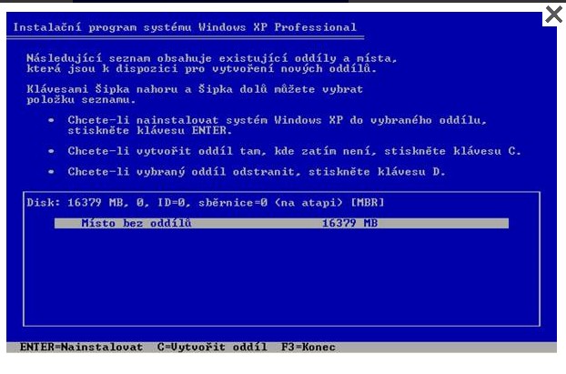

Nějak jsem neviděl, nebo přehlédl jaký máš systém - tedy pro XP: http://www.lisak.cz/instalace-windows-xp.html

Někde jsem zase vygooglil, že by každý měl být na jiné kšandě. No teď už to nechám, protože jsem ho dal jako single (jak radil El Diablo - stačilo vytáhnout jumper) a zobrazuje se. Podle odkazu z lišáka teď instaluju XP - jsem z toho trochu jelen - neumí to ty oddíly pojmenovat, navíc jsem nevěděl kolik MB tak nechat na systém, dal jsem 10MB (přibližně - převody mi moc nejdou:-) Teď to formátuje (jen 2 oddíly), sám jsem zvědav kam to teď instaluje. O tom, že bych je mohl pojmenovat, abych měl od počátku jasno jen zdát si můžu nechat, ale snad to nějak dopadne, nakonec to budu moct změnit přes nějaký program typu Partition Magic nebo se sem to tehdy viděl a klidně přeinstalovat ty windowsy ještě jednou. Snad.

nejjednoduší je nechat v kompu při instalaci jen ten disk na kterém chceš mít systém a ten si v klídku rozdělit.ten druhý si přidáš až po instalu systému přes zprávu disků,být tebou tak tu instalaci provedu znovu a na oddil C (systémový)přídělim těch 20G.
tady si ty oddíly postupně vytvoříš a zadáš jejich velikost,potom si jeden z nich vybereš a dáš enter...tam se ti nainstaluje systém
